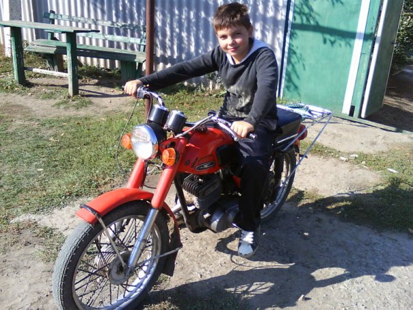

что нужно что бы его оттюнинговать
Ну мне это т Минск достался от дедушки, ну я хотел себе скутер и мне подагнали Минск) он был в плачевном састоянии , безз калёс и так далие ну я его хоть немного зделал и он у меня ездит)в этом году хочу перебрать двигатель так как ему 29 девять лет!)и как то отюнинговать скажыте что мне для этого нужно?)))))

Хороший минск, отлично сохранился,у меня у друга тоже 81 года 3.115. Покрышку смени только. Не надо тюнинговать,потому что тюнинг совков это довольно сложно,это не постамить колпаки,спинку и прямоток. Оставь в таком состоянии,В таком возрасте понятно хочется тюнигануть,понтонуться и т.д. оставь в стоке

Да я тоже соглашусь,что минск хорош.У меня точно такой же и тоже 1981 г.,только рама синяя с завода.Лучшее что можно с ним сделать,это прилижать его к оригиналу,как он был новый,ну это моё мнение))

Парень.... слушай.... у тя классный Минск.... береги его.... поверь нам (форумчанам) что спинка, наклейки, и колпаки, его никак не украсят.... а вот аккуратный и ухоженный (оригинальный) Минск смотрится куда приятнее.... все через это проходят(тюнинг) но потом с возрастом возвращают мотоцикл в оригинальное состояние.... проскочи этот период.... будь взрослым...
отдельно по тюнингу....
сначала скажи есть ли у тебя доступ к фрезеровочному станку.... без него о тюнинге не может быть и речи...

Отличный минск,у самого такой же :wink: .Не вздумай колхозить его :!:

Молодцы, на правильный путь наставляете паренька! Пока катайся, а зимой можно перебрать, хорошо покрасить при желании, про тюнинг пока забудь, разве что карб хороший поставить ни когда не мешает :)
