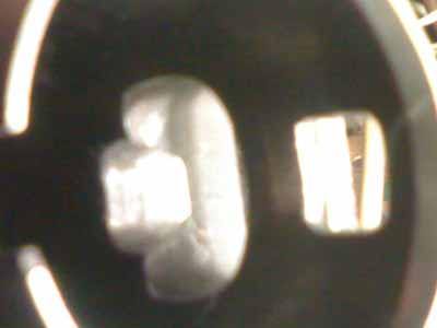

ЛК-лепестковый клапан. прямой впускной КШМ канал пилится около гильзы прямо во вспускной канал. Из впускного окна вверху пилится 3 перепускной канал. Я сфоткаю свой цилиндр и выложу фотки на днях.
Re: Увеличение тяги
Вот как и обещал.

Чо это за нах???
И почему не ссылкой такая огромная фотка?
Re: Увеличение тяги
Цифровик накрылся, пришлось телом. У димыча посмотри есть фотки 3 канала и прямого впуска+ЛК.

есть у кого нибудь точные размеры этого 3 канала, хватит фоток,

XaxoL-86RuS писал(а):есть у кого нибудь точные размеры этого 3 канала, хватит фоток,
тема есть на форуме,в поиск!

Калян писал(а):Вот как и обещал.
где именно и ем точится канал?
