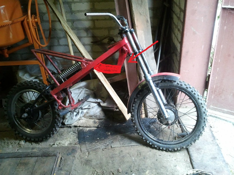

110 cc?,неплохо будет если движок живой,ходовка вроде лёгкая.
А комплект электрики есть?
Двиг изначально без стартера шёл?
Только зря отпилил подрамник,очень зря,на кочке моц разделится на 2 части

если отжигать аккуратно- не развалиться, если не влететь передним в яму как я )))
Раму возле сварочных швов желательно бы отпустить, и добавить объёмные накладки из профильных труб в местах разрезов и может возле рулевой. Если несущие профиля 20*50 или 30*60 то выдержат с запасом и так.
Если планируешь отжиги подрамник не помешает хоть съёмный.
Вариант такой усилить область крепления с рулевой ,можно даже сплошняком закрыть этот треугольник,и насверлить в металле дыр

да это 110, подрамник.. да не должен он, а отрезал не зря, в старом положении подвеска в него упиралась... Электрика есть, стартера нет и не нужно, дырку закрою.. Развалится не развалится подрамник, на него нагрузки нет ни какой, он держит только себя и в дальнейшем заднее, пластмассовое крыло и сидение, а на кочках если уж на то пошло сидеть не надо) А на счет усиления, ни кто не думает же ведь что я так хочу оставить?) Будет еще дуплекс же, ну точнее что то на него похожее, на первой фотке, возле болкарки лежат заготовки, одна трубка будет на мертво приварена, другая съемная.. Может быть еще психану и распорку сделаю, от рулевой к площадке крепления аммортизаторов, укрепится и рама, и дополнительный упор для этой площадки будет...
