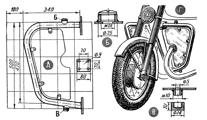

Вот пару раз упал моц на землю(подножка в землю просядет) так решил дуги сделать,нашел знакомого сказал выгнет из трубы толстостеной по чертежу который будет ниже)ну а крепления я приварю сам.
- на мой взгляд такие лучше прямоугольных )
- 1.gif (54.58 КБ) 1988 просмотров

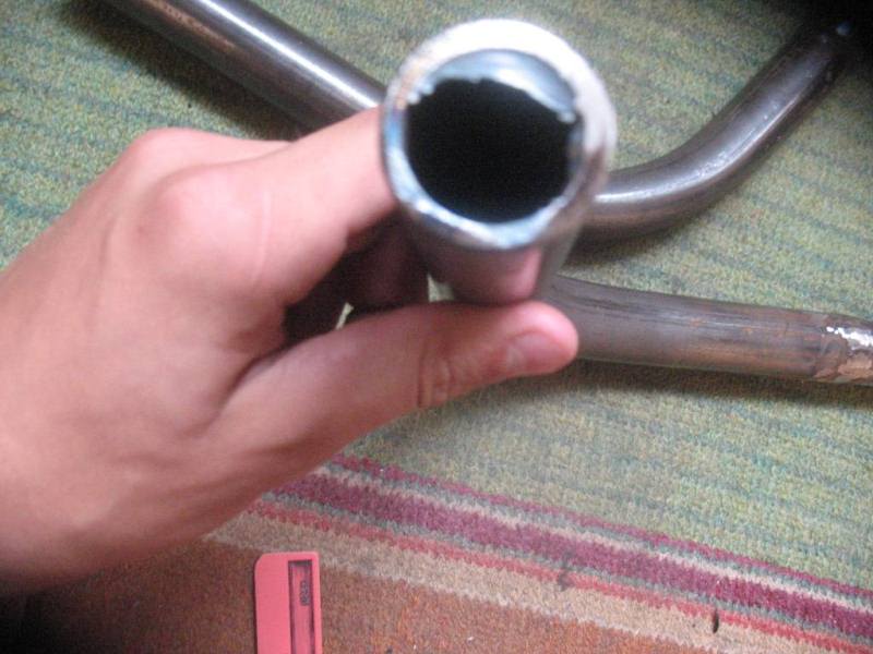

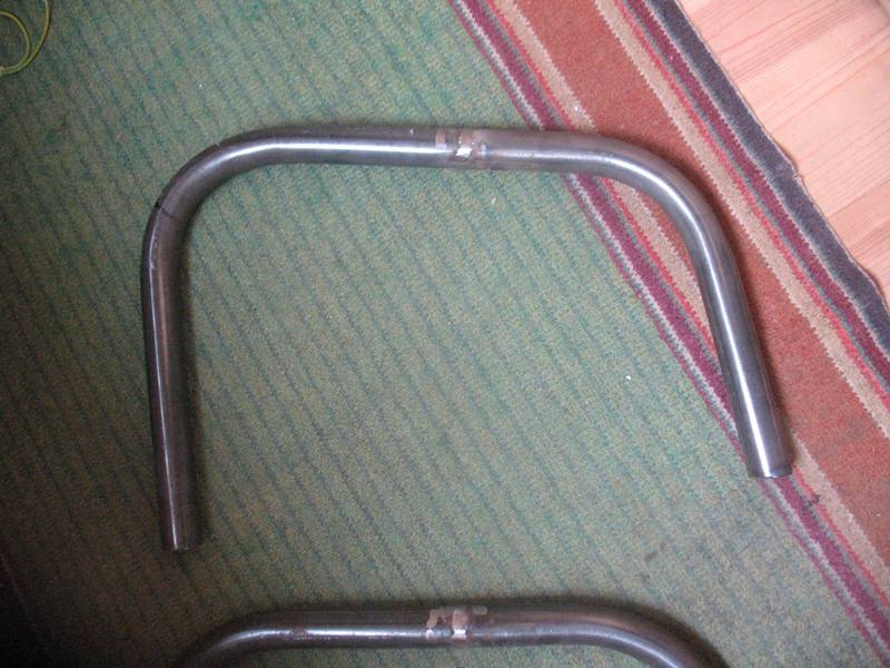

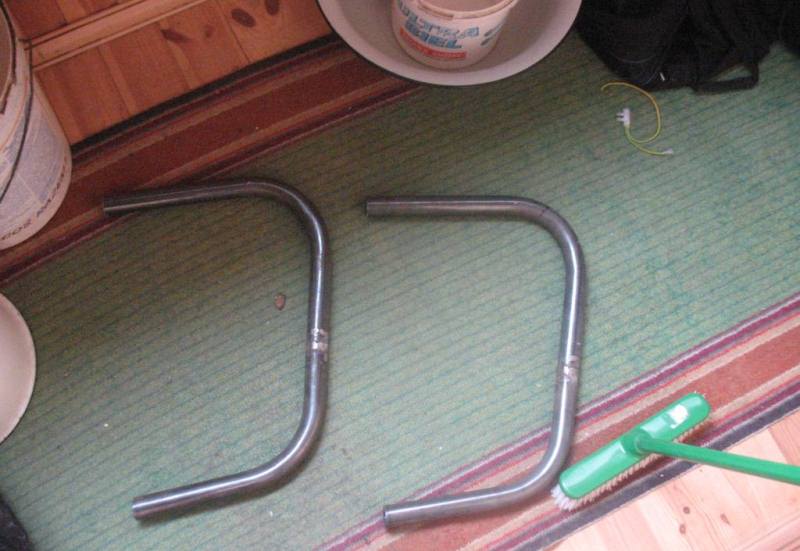

а вот и они родненькие)))а чего тема то умерла??
осталось крепления сделать загрунтовать и покрасить,трубы диаметром 3.4см толщина стенки 2.4мм

Классно, но не повредят ли они раму при падении?
Re: Мой ММВЗ-311212
быстрее рама в кренделек завернется чем ты эти трубы погнешь)))
я думаю раме ничего не будет если мотоцикл ляжет на бок,это лично мое мнение.... для этого дуги делаю(рама херня купить другую можно,а вот ноги не купишь)

дуги оказались больше чем надо((( (т.е. большие по высоте надо на сантиметров 5-8 делать меньше а то они начинаются под баком а кончаются ниже двигателя,но это исправляется болгаркой(вырезом центральной части)и дальнейшей сваркой на горизонтальной поверхности полуавтоматом)))думаю вскоре сделаю поставлю покрашу ну это к концу лета т.к. уеду я((
