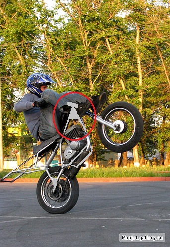

Вобщем ,что на той раме осталось от Минска я обвёл красным и мне кажеться ,что маятник тоже но к нему просто приварено крепление под амор.
Моно амортизатор:
Приблизив фото мне показалось ,что там вобще обрезанное перо вилки
Варг Викернес.

Re: минск стант
Сообщение denis »
MAD-Dog писал(а):Вобщем ,что на той раме осталось от Минска я обвёл красным и мне кажеться ,что маятник тоже но к нему просто приварено крепление под амор.
Моно амортизатор:
та обычный это амартизатор от cz 511 если хочешь в инете посмотри
Моно амортизатор:
тыче?! :shock:

Subaru писал(а): что там вобще обрезанное перо вилки
Он написал перо вилки, а не перо аморта. А знак наверно случайно поставил.
А передняя вилка наверно от кросача какого-то.
Re: минск стант
Моно амортизатор:
Так оно и есть!

Re: минск стант
Сообщение denis »
вилка и аморт от cz 125 511

Re: минск стант
Сообщение DrNorick »
Парни вы чего ? тут все 2*2 =4 все элементарно просто в этой раме! Амортизатор действительно от Чиза . А самое главное для станта это то чтобы база была "короткая" потому что с длинной базой в разы будет сложнее поднять мот на колесо. ну и само собой задняя звезда должна быть увеличена...
Ну и без дублирующего заднего тормоза на руле не обойтись! Ногой притормаживать крайне не удобно, для того чтобы не опрокинутся(перекозлить).
