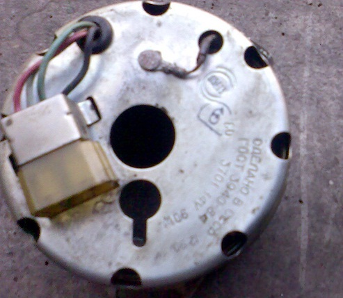

Взял се генератор от Совы с внутренным датчиком.
Вот фото
Как оно выставляется? Не разу просто с таким не сталкивался.

Я незнаю как выставлять его но мы как тока не пробывали не как не выставили .
А чем тебе родной генератор не нравиться?
У меня чуть другое стоит вот

С этим свет более стабильный. И халявный однако.
Я поставил среднее между ранним и поздним, попробовать.
Завелся с 1 кика. Надо вот подрегулировать правильно и можно забыть про него. :?: Я примерно догадываюсь как регулируется.

Нашел как выставляется это зажигание :icon_peace
Re: Минск 3.112.12
я себе тоже на минск недавно такой генер поставил, выставляется очень просто))) по картинке вверху всё понятно, даже никаких зазоров выставлять не надо) тока на них проблемка с коммутаторами, ФИГ ГДЕ НАЙДЁШЬ

Он кстати с обычным работает. :) Мне для генеретора родной БКС его отдали.

БЛин не спорю свет все ок но нету коммутатора в этом хрень (( мб и с родным он норм работал т.е заводился с 1 кика .

Купил новый коммутатор заводиться не оч . Хочу вот поставить родной генератор 65в с ним прост кэт есть поф на свет главно что бы работал )

Пробывал говорю же, что работает хорошо с БКС от 65 ватного генеретора.
