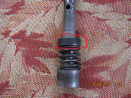

Родные стёрлись и на вилке образовался люфт. Вилка сама по себе крутится ,тоесть если зажать колесо руль немного проворачивается.
:( Как я понял деталь нужно вытачивать новую :?:

в вилку 112.12 хорошо влазят ижевские втулки. Надо немного подогнать наждачкой. По работе мне больше пластиковые нравятся.

taliban писал(а):Доброго всем времени суток. Вопрос к знатокам, это поршень штока, где такой можно купить только новый? Заранее спасибо за любую информацию. :)
Добрый день! У меня тоже похожая ситуация.При вилянии рулем болтается колесо по сторонам. В итоге разобрал вилку,заменил сальники. В моем случае был износ как штока,так и поршня. Причем в середине штока износ был больше,чем по краям. Пошел к токарю, выточили шток под новый (меньший) размер,выточили новые поршня штока(внутр.диаметр поршня выточили под новый диам. штока, а наруж. диам. сделали чуть больше). Осталось все это дело собрать. Времени все никак не хватает.
Добрый день! Наконец собрал свою вилку.Вроде все нормально, теперь колесо не болтается. Верхний мостик обточил как у Makak https://lh3.googleusercontent.com/-Hfu6 ... 02_001.jpg" onclick="window.open(this.href);return false; ,на гайке тоже сделал разрезы. Только вот когда начал ставить колесо, оказалось , что я перепутал местами цилиндры штока. Колесо смещалось в одну сторону. Поменял цилиндры на месте не сливая масло(может пролилось с каждого по 10 г.) Тут выше обсуждалось,как вставить болт в шток вилки не сливая масло.Так вот,напишу как я сделал:
снять цилиндр,вытянуть шток вилки вниз до упора,совместить отверстие на штоке с отверстием на цилиндре,снять с цилиндра болт и прикрыть пальцем, аккуратно просунуть в цилиндр шток(желательно не задевая стенки цилиндра штоком) до тех пор,пока не почувствуете, что шток дошел до болтика, убираем палец и быстренько ставим болт в цилиндр,просовываем через шток и затягиваем.Вроде как то так.Ну очень не хотелось сливать масло и заливать поновому.
