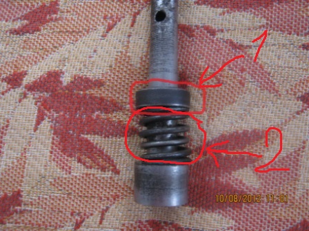

3) Изображение
как видно на фото левая часть лопнула..буду заваривать..а вот что за шайба(посередине)??? в одном пере небыло..и вообще что еще не хватает???

Ета шайба поршень штока её нужно новую вытачивать (2шт) потому что в продаже таких нет .И еще нужна пружина отбоя (2штуки). 1-поршень штока 2-пружина отбоя. :icon_old

Если вилка от минска то втулки металические а если от мопеда то текстолитовые вот втулки от минска

попробуй подобрать водопроводную трубу только для горячей воды а так лутше выточить втулки у токаря размеры втулок в книжке (если вилка от минска)
