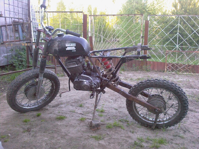

Начал переделывать заднюю подвеску!

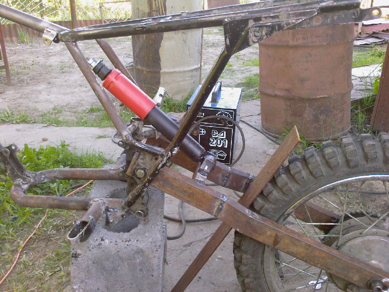

Амморт от нивы
D-enis
Re: Тюнинг минска
Сообщение D-enis »

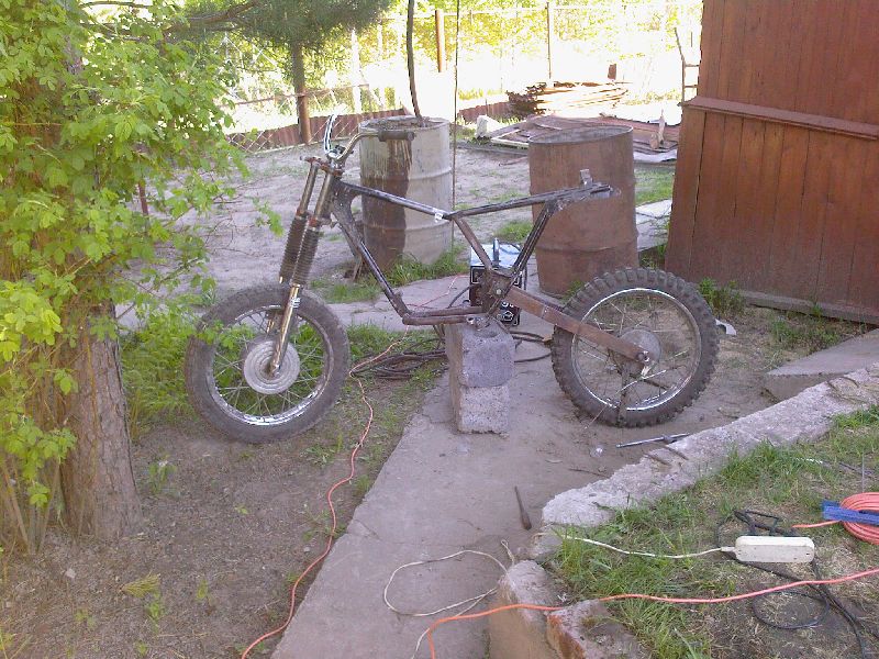

Пружина пока что от чеотвёрки, всё что нашёл! Потом что-нибудь новое куплю!
D-enis
Re: Тюнинг минска
Сообщение D-enis »

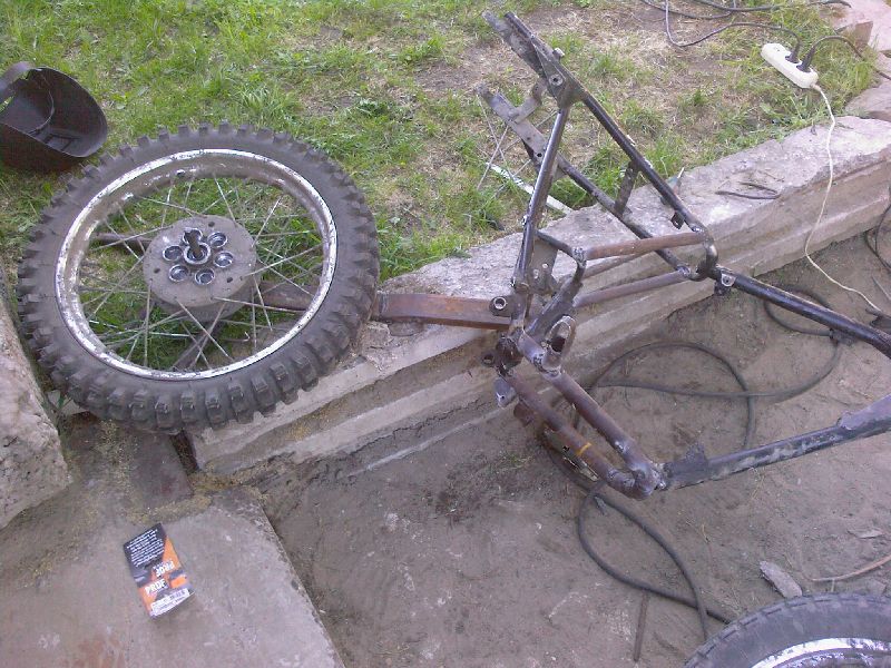

Пока всё подгоняю, ни чего основательно не привариваю! Делаю чашки под пружину аммортизатора и делаю регулировку по жёсткости, завтра должен до делать! Придётся ещё укорачивать маятник, получился сильно длинным!

Все хорошо,только угол наклона амортизатора опасный, такие аморты при наклоне больше 45 градусов не работают :roll: Как бы не завыпендривался он

D-enis Ты не боишся, что при работе маятника в местах которые я обвел красными кружками, может лопнуть сварка?
Нагрузка все тики не шутошная, желательно бы укрепить все косынками!
