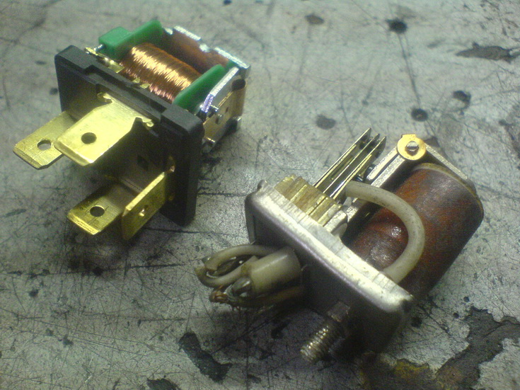

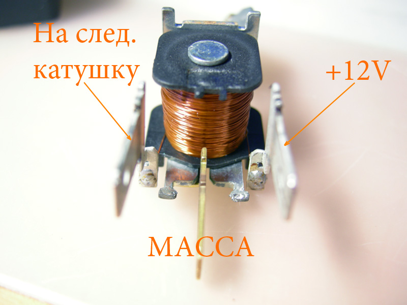

Калян писал(а):а витков надо столько, какое напряжение потребуется. намотал, поставил проверил, не хватает еще домотал. сколько у JIMMI с этой катушки идет?
Гдето 80 вольт-просто проще взять любое автомобильное реле вынуть из него контактную групу,оставив саму котушку с сердечником и закрепить не гене около датчика.А мотать проводом 0,1 мм проблемно.

pro9793 писал(а):а на каких машинах стоят? есть аналоги, которые будут работать в нашем случае?
Вот фотку нашел....походу советская релюшка.
Да из такого я делал но там ювелирная работа но в етом + -в середине 2 катушки сс обшим креплением-очень простой монтаж.

Сегодня тоже мысля такая с утра появилась про остальные автомобильные реле)))будем пробывать

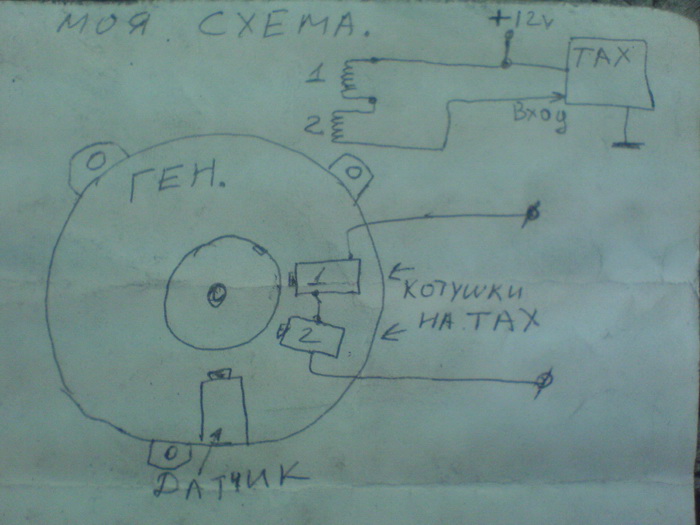

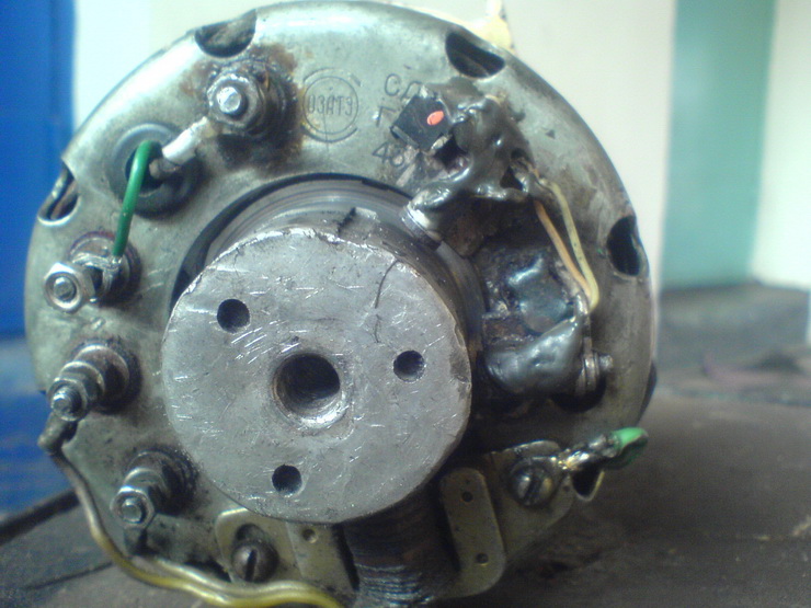

вот мои фотки.можно попробовать автомобильные реле-будет удобно закрепить за магнтопровод

моя схема подключения

Спасибо JIMMI)) Понять не могу, как енто дело будет работать, но надеюсь, что будет))))короче начал делать, взял 2 релюшки 90.3747-10 12В 30А, раскрутил пока одну -->

Делаеш правильно!Попробуй поставить одну-посмотреть будет ли работать тах, если нет попробовать вывод реле+ прикрутить на масу или взять реле на 24в-там витков больше и будет больше напряжение. А тах от чего?

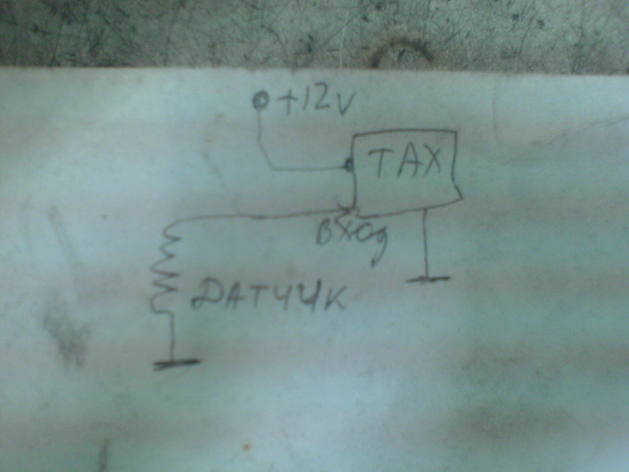

Что самое противное - проверить как работает не могу((((цилиндр на раточку отдать возможность будет только 4 Апреля да и ЛК с переходником еще не пришел(( Буду делать пока как у тебя. Сгоняю в магаз сегодня посмотрю, есть или нет 24В реле. А зачем +12 кидать на массу?у меня же тогда АКБ закоротится на массу? Тахометр от шестерки.
P.S.: +12В от АКБ брать или переменку с генератора?

P.S.: +12В от АКБ брать или переменку с генератора?[/quote]
От акб! А+ от котушки на масу если нерабтает.

Понял....если не заработает то что? какой из всех выводов на массу кидать? тот который на след катушку пускаю? врубить прост не могу, про какой + ты говоришь((

вот так .

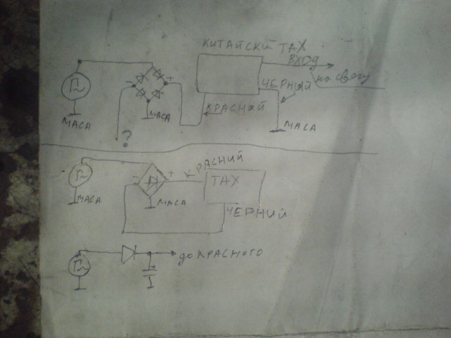

JIMMI, предложенный тобой вариант имеет право на жизнь. Но для большинства форумчан излишне сложен. И точность его - под вопросом. Проще и дешевле купить вольтметр-тахометр - измеритель УЗСК китайского производства. Одним проводом с наконечником он цепляется за высоковольтный провод, черный провод подключается на "массу", красный (через диодный "мост") - к бортсети.

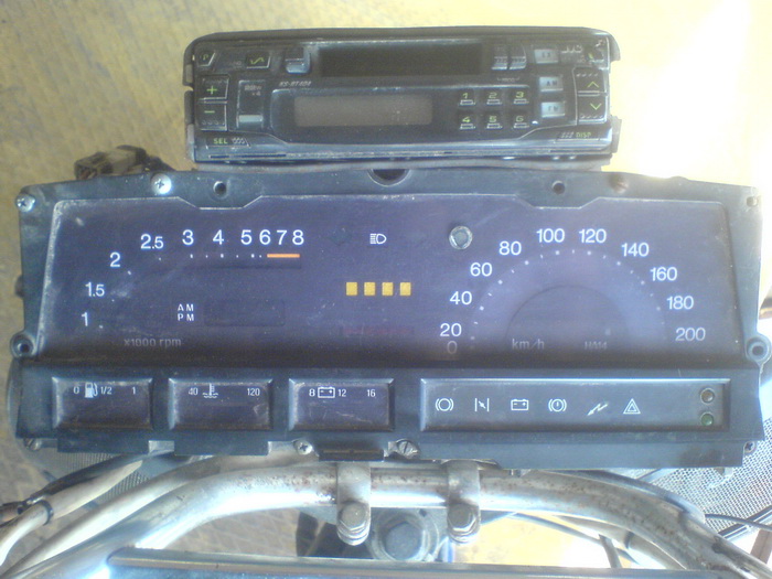

Shuravi писал(а):JIMMI, предложенный тобой вариант имеет право на жизнь. Но для большинства форумчан излишне сложен. И точность его - под вопросом. Проще и дешевле купить вольтметр-тахометр - измеритель УЗСК китайского производства. Одним проводом с наконечником он цепляется за высоковольтный провод, черный провод подключается на "массу", красный (через диодный "мост") - к бортсети.
У меня такая панель. Нащет диодного моста-будет замыкание!!! Проще 1 диод и после него конденсатор 1000мкф 25в.
Re: Тахометр на минск
Почему ри выпрямлении переменного тока диодным мостом должно быть замыкание? В случае питания предложенного мною прибора конденсатор можно не устанавливать после диодного моста.

А куда по вашим словам подключить -от диодного моста?По средней схеме думаю будет работать.
