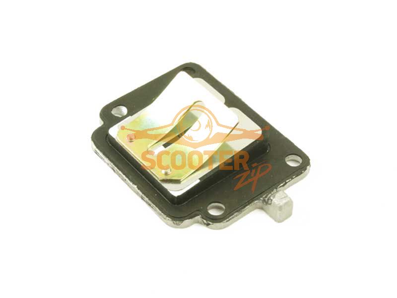

Подойдет ли такой клапан ??

От чего он? надо брать от двигателя не менее 100сс

Andron163, ищи клапан от хонды дио или от совы. етот лк малой слишком. будет лишь економия бенза плюс верха урежешь

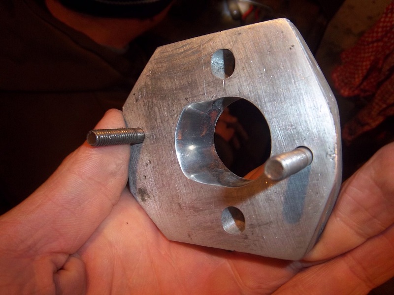

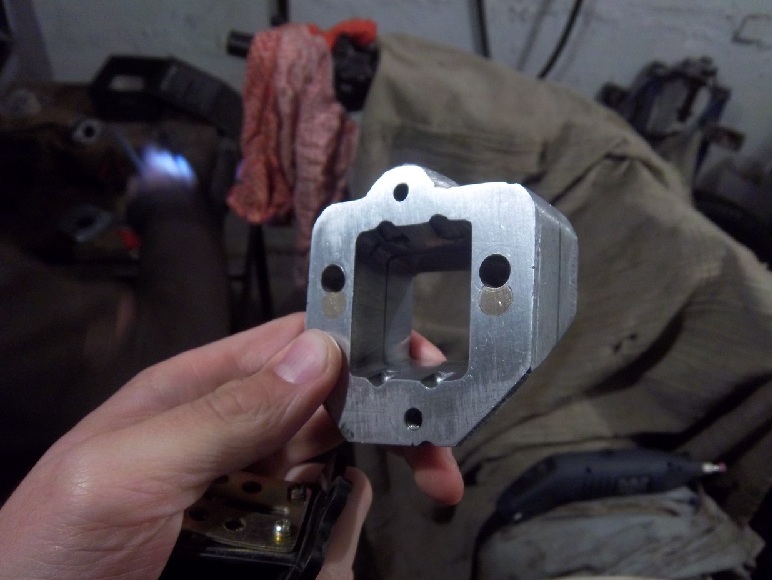

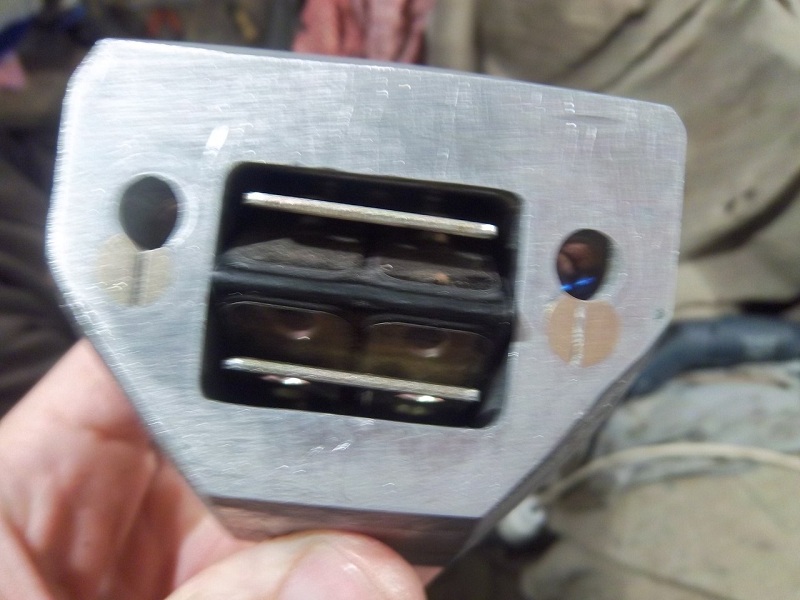

Ребята помогите,столкнулся с проблемой после установки лк 3kj выточил корпус самостоятельно фото прикрепил, проточил канал по размерам из видео Den-t (установил без дырок и канала ) результат- работает отлично заметных изменений не увидел (чуток меньше стал кушать)
Затем пропилил 3 й продувочный канал (по видео Den-t) и сделал дырочки в поршне, результат (вроде бы и лучше едет на средних ) но вот низы отсутствуют при трогании с места наблюдается нестабильность и при резком открытии газа идет жудкий провал. иглу поднял на полную 1к5 положениям еще шайбу подложил даже )) при обеднении иглой 2к5 ситуация ухудшается совсем невозможно ехать...,я так понимаю бедная смесь но вот как её обогатить винт качества смеси провал не убирает как не крути. фильтр от муравья (нулевик) и шланг от водопроводной трубы.... все упаковано (есть какое то сопротивление примерно как на старндартном фильтре)

розсверливай жиклер хх или гтж-такая же херня и у меня была-спасибо знатокам что подсаказали))))
у меня тоже карбюратор Рассо стоит-я брал жиклеры с карба к-2401-они идентичны с Рассо,и потом сверлил по немногу и пробовал ездить,правда не переусердствуй.
жиклеры с к-2401 дешевле чем оригинальные Рассо и достать их легче.....
удачи)))
удачи)))

Спасибо за помощь мучаюсь с зимы все бесполезно руками выбил тонну прокладок использовал тюбик герметика замучал новый карб Pacco все бесполезно ))Буду пробовать
я тоже свой мучал недели две наверное)))
