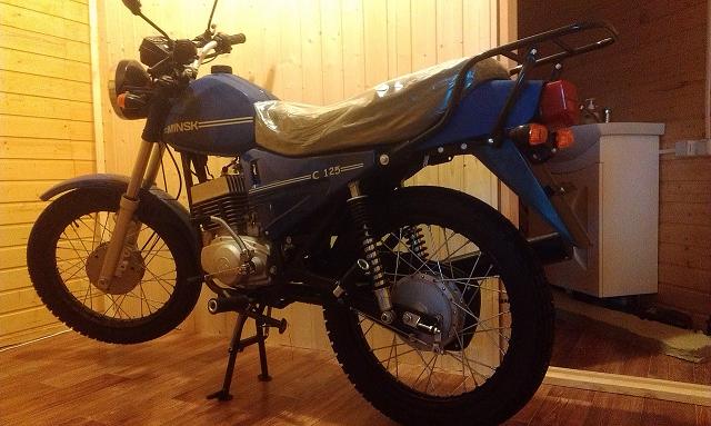

В пятницу поставил мотоцикл на учет, получил номер и СТС. Минус в том, что на стоянке он не завелся ( бак был сухой) - пришлось тащить его до заправки, но после нее он не завелся вновь. Так как никакого инструмента с собой не было - дотащил до ДПС его так, вручную. Учитывая, что он в два раза тяжелей меня - не очень веселое занятие, особенно, в дождь ( в Москве последнее время именно такая погода). Потом подьехал фургон мотоэвакуации и Минск проследовал в владимирскую область. Там сейчас и находится.
Расходы:
Масло Motul 510: 400 р.
Эвакуатор от Москвы до Киржача: 4500 р.
Страховка на 3 месяца: 2200 р.
Постановка на учет и получение номеров: 1500 р.
Итого: 8600 р.

Да, уже 50 км наездил, и есть много интересного, к сожалению, не все радует.
Выявленные косяки:
1) Повреждения лакокрасочного покрытия на баке ( вздутия краски в трех местах )
2) Выхлопные газы выходят в трех местах: прям из места крепления выпускной трубы к головке цилиндра, в месте состыковки трубы и корпуса глушителя, и , из нужного отверстия) В книжке по эксплуатации рекомендовано залить это дело жидким стеклом, удивили, почему не могут это сделать сами, на заводе.
3) При первом выезде выяснил что задние тормоза не работают в принципе - дело решилось настройкой.
4) Резинка кик-стартера слетает ( достала уже!) , а без нее ножка очень скользкая , особенно в дождь. Буду решать вопрос подходящей по размеру шайбой.
5) Отказывался держать холостые обороты. Вмешательство в карбюратор помогло - холостые стал держать, но явно потерял в тяге.
6) Не работает ближний свет и лампочка габаритного освещения.
7) На холостых оборотах прыгает стрелка спидометра.
8 ) На втором выезде понял, что он глох на светофорах не только из-за карбюратора: вело сцепление. Этот вопрос тоже решился регулировкой ( под таким милым черным колпачком есть, оказывается, специальный регулировочный болтик).
9) Глушитель болтается в креплениях даже после подтяжки соединений.
10) Подножки водителя не фиксируются в сложенном положении ( а очень жаль - гораздо проще было бы его в сарай затаскивать) , зачем тогда они вообще сделаны подвижными?
11) В зеркала заднего вида не видно ничего! Буду менять, скорей всего.
12) Качество оливки головки цилиндра - ужасное. У меня валяются головки цилиндра от древних мопедов -так некоторые выглядят гораздо лучше новой минской.
13) На левом пульте снизу есть задвижка заслонки в карбюраторе ( той, что для пуска требуется) -но нет от нее троса к карбюратору. Удивительная штука) Можно ж было сделать так, что бы я каждый раз не поднимал этот неудобный флажок на карбюраторе ( карбюратор у меня - Pekar)!
14) Книга по эксплуатации мотоцикла не нравится: схемы мелкие и плохо пропечатанные, а некоторые советы ставят в тупик)
P.S. Чуть позже выложу новые фотки.
