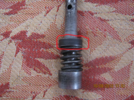

перекос пеьев передней вилки
Сообщение taliban »
Доброго всем времени суток. Вопрос к знатокам, это поршень штока, где такой можно купить только новый? Заранее спасибо за любую информацию. :)
Re: Передняя вилка мотоцикла минск
Их в продаже не видел, и скорее всего не найдешь. А что с родным?
Fktrctq
