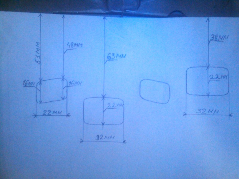

Сообщение dr_Dre »
есть у меня цилиндр Харьковского производства на минск,вот что интересует-сделал развертку этого цилиндра и вот что получилось у меня.................
IMG_20140112_113834 (800 x 600).jpg (74.59 КБ) 1040 просмотров

Откуда: Киев
Сообщение dr_Dre »
при запиливании под третий канал-что может изменится в работе двигателя с такими окнами ?и еще-как двигатель может работать при установке такого цилиндра без ЛК?
зараннее спасибо.....
Den-T
Сообщения: 319
Откуда: Калининград
Сообщение Den-T »
с 3м каналом без ЛК он не будет просто работать
