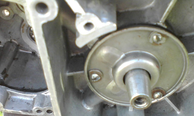

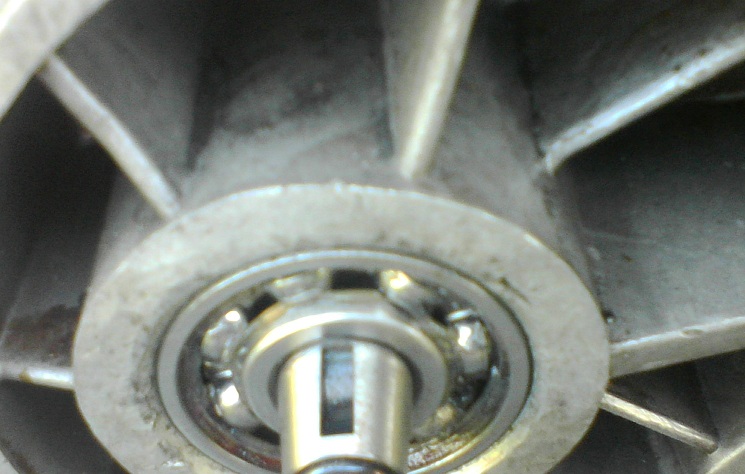

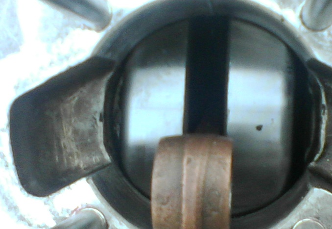

Привет.собрал мотор на коленвале ин чина.фотки прилагаю.с правой стороны подшипник несел 2 миллиметра.можно
шайбу подложить.как вы думаете.с лева сел нормально.я так думаю.и шатун чуток не по центру.разбирать не хочу
собрал на герметике.чего посоветуете. :( аболдеть китайцы.

Что ты подразумевал под словом "несел"? Если я правильно понял, то пофигу, под заглушку потолще поставь прокладку и все. Шатун сильно отклонен от центра? Щек кв не задевает?

TT70RUS писал(а):Что ты подразумевал под словом "несел"? Если я правильно понял, то пофигу, под заглушку потолще поставь прокладку и все. Шатун сильно отклонен от центра? Щек кв не задевает?
коленвал вращается легко. ни чего не задевает.а если он отклонен то износа поршня не будет.е ваще поршень .на
целиндр наденется.а то еще не пробовал.и под заглушку нужно поставить прокладку чтобы подшипник смазывался.вырезать
из чего

Если поршень стоит строго горизонтально то все нормально. Прокладку вырежи из паронита, если будет мало то вырежи две и друг на друга их.

Re: Вопросы по коленвалу
тут сальник должен стоять а не подшипник

Zmicier писал(а):тут сальник должен стоять а не подшипник
Не на всех марках сальник должен там стоять.
На данной марке так и должен стоять подшипик
На правой половинке картера на продувочном окне нет отверстия для смазки подшипника, поэтому ставится так.

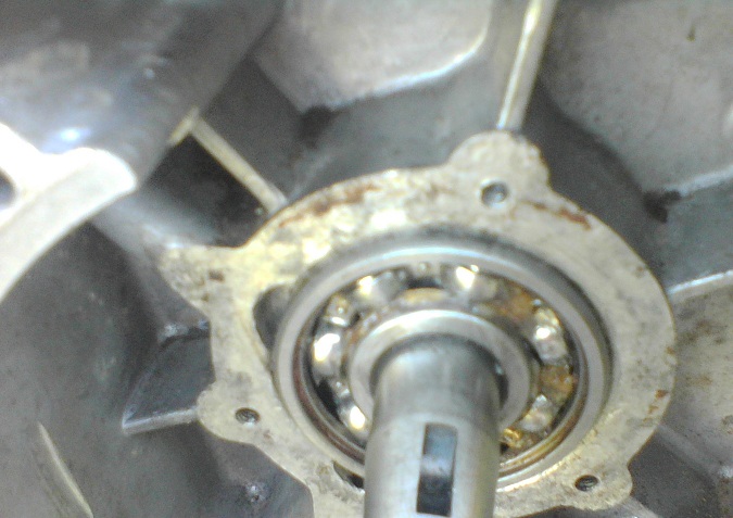

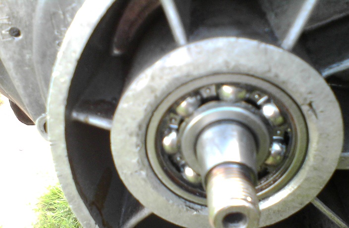

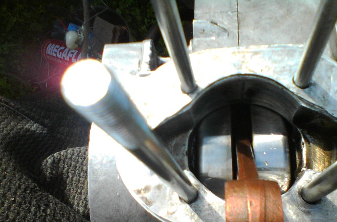

так у меня и нету головы :D короче проточил и усе нормально.
тока у меня мотор 105. и 303 подшипники.и где сальник посадка .подшипник у перался и не довал сесть нормально. на колено.пото му что китайцы смотри фоты.смотреть с головой.и еще вопрос
про поршень яб 100 подпилил бобышки чтобы сепаратор вошел.вопрос а как смазываться будет
