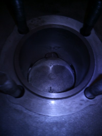

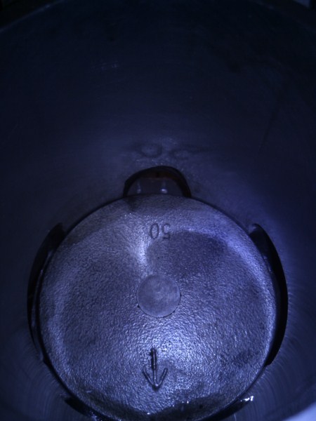

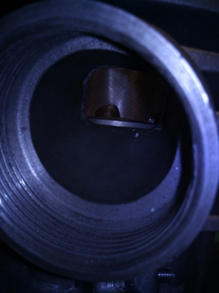

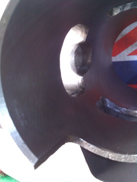

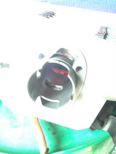

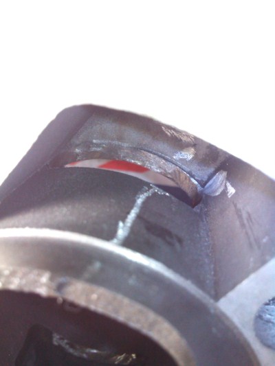

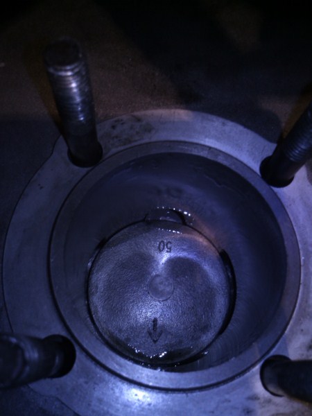

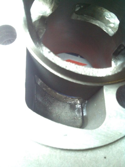

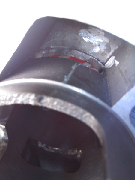

подскажите огрешности ,если они есть-цилиндр китайского производства,подогнал окна,третий канал....все правильно сделал?...

и еще фото......

и еще последние...все...
