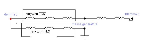

возникла трудность с соединением обмоток
на генераторе помечены клеммы Д О З У Т синим цветом
а выводы проводов а б в г красным
как дальше соединять незнаю! думаю что так?
подскажите или дорисуйте

Re: Переделка 6в света в более яркий
Сообщение serenkiy »
Ты вроде правильно нарисовал, но вот более понятнее
