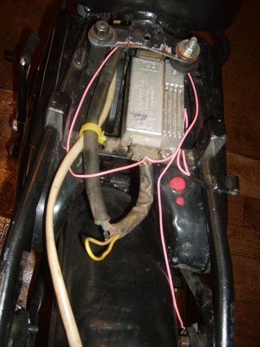

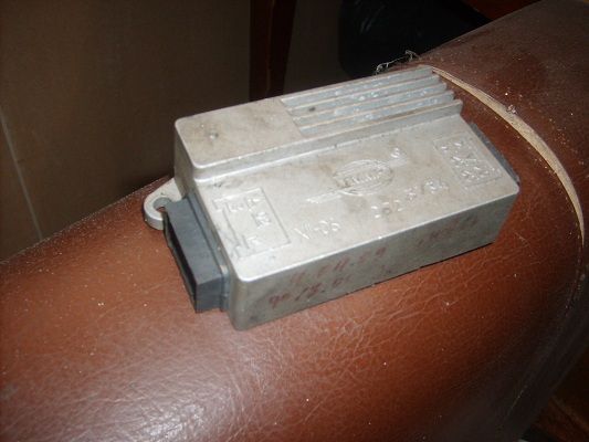

вопрос к форумцам:сеть выдаёт только 6 вольт,КЭТ на 12,генератор 12 вольт,-Г 427 вроде,где искать причину

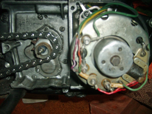

г 427 это 6 вольтовый генератор...

а что генератор на 6 вольт будет работать с 12 вольтовым коммутатором?а бабина на сколько стоит у тебя?А так минск клёвый))

Niko писал(а):а что генератор на 6 вольт будет работать с 12 вольтовым коммутатором?а бабина на сколько стоит у тебя?А так минск клёвый))
да, я подсоединял через переходник...точнее мне
И у 6 и у 12 вольтовых генераторов обмотка зажигания одинаковая. КЭТ, бобина, датчик - всё это взаимозаменяемое.

pavel 1112
Сообщения: 125
Мотоцикл: китаевод
Откуда: воронеж
Re: минск нестандарт
Сообщение pavel 1112 »
вот фото гены,на нём нет именно маркировки что это г 427 или там...зато есть надпись 14V ваше мнение,
укку 009.jpg (124.51 КБ) 1615 просмотров
