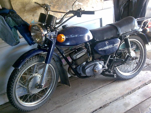

минск в неплохом состоянии,но датчик лучше бы закрепить на болтах,а то изолента не очень смотрится

датчик лучше было бы между стаканами засандалить (жаль, приборка кирпич)
