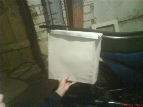

Будущие кофры. 20 л.

кофры лучше поставить на боковые богажники для минска заводские с лидера "лесника" или с м125х только чегото их в продаже не бывает можно попробовать заказать в магазине "мотовело" в минске,я себе достал их с большим трудом а так без богажников кофры развалятся от вибрации даже если ты их сделаешь металлическими без богажников можно только повесить сумки с материала или кожи.

Стенки- из 1,5 мм, дно- из 2 мм листа. Плюс внутри по углам трубки( для усиления. если завалю). По креплениям вопрос. Думаю к мартеру и багажнику зацепить. Надо прикинуть. Нифига с ними не должно стать...наверное.

тяжёлые кофры у тебя получатся по 3 кг каждый получится врядли богажник выдержит на лидерах совсем богажник хрупкий стоит все уши на сварке,тоже ходил в гараж смотрел на свой лидер тоже давно хочу поставить кофры года два назад как достал боковые богажники с мотоцикла м125х с лидера "лесника" так и не нашёл нигде а с м125х без доработак становятся только 1 боковой богажник 2 придётся дорабатывать,только сегодня увидел что у лидера подножки поссажирские не на одном расстоянии находятся стоят неравномерно поэтому 2 богажник нужно дорабатывать .

Может кто как пытался с вибрацией бороться ? Или есть какие мысли по этому поводу.

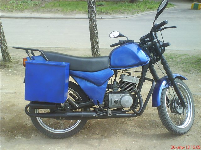

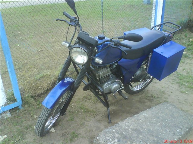

Решил отписаться. Сегодня сделал неплохую закупку з/п. Фотки как всегда не получается выбросить. Короче мотоцикл нормально так обнавится. Расточил цилиндр (куплен двиг-донор), полирнул поршня ( очень неплохо получилось. немного времени- средняя, мелкая наждачка- паста гоя, войлок.), спаяно реле-регулятор на аккум, варятся кофры. По движку жду коленвал и можно собирать (осталось проверить совпадение каналов, и полирнуть кое-что). На мотовело нашел звезду ведущую на 17. Осталось всего-то все собрать)))

Практически готов к вылету))
Хотя уже под штуку км в этом сезоне прокатал.

Крутой у тебя лидер.
Кофры крепил к раме? у них снизу есть какой-то упор?
Какая крейсерская скорость по трассе получается?
