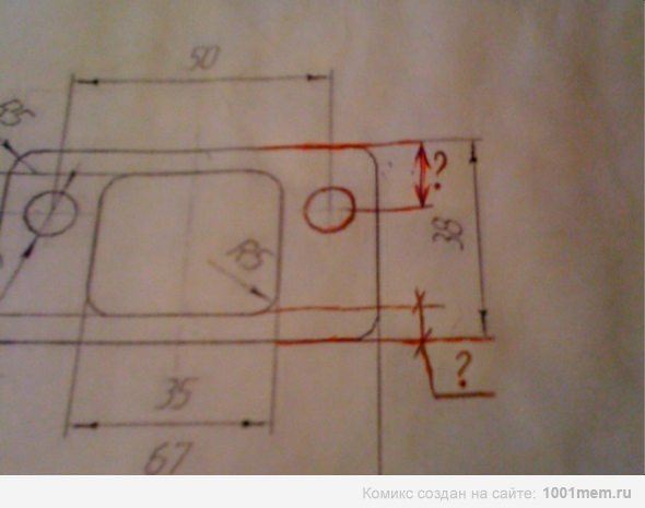

Парни подскажите (кто знает!),расстояние где красным отмечено (ЛК делаю)

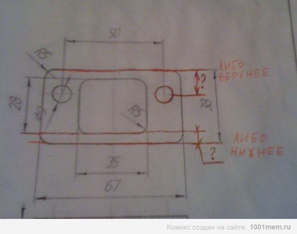

Не очень разбираюсь,смотрите,мне нужно либо верхнее расстояние от верхушки до дырки,либо нижнее расстояние от большого окна до низа,скажите пожалуйста))

2 Вячеслав.
Если это передний фланец переходника под лк и цилиндр у вас под рукой могу посоветовать сделать отпечаток на картоне вашего впускного окна в рубашке, по нему же и чертёж подкорректируете.
Sanoyk
Сообщения: 1315
Откуда: Черниговская обл.
Сообщение Sanoyk »
Vyacheslav писал(а):Парни подскажите (кто знает!),расстояние где красным отмечено (ЛК делаю)
скачай сибе чертеж
http://narod.ru/disk/23058899000/ЛК%20н ... к.rar.html
