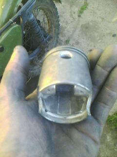

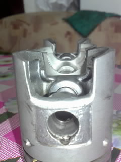

стоит ли полировать днище?
вид на дно.jpg (42.32 КБ) 2844 просмотра
внутри все отлично.jpg (32.71 КБ) 2844 просмотра
следы кремния.jpg (32.73 КБ) 2844 просмотра

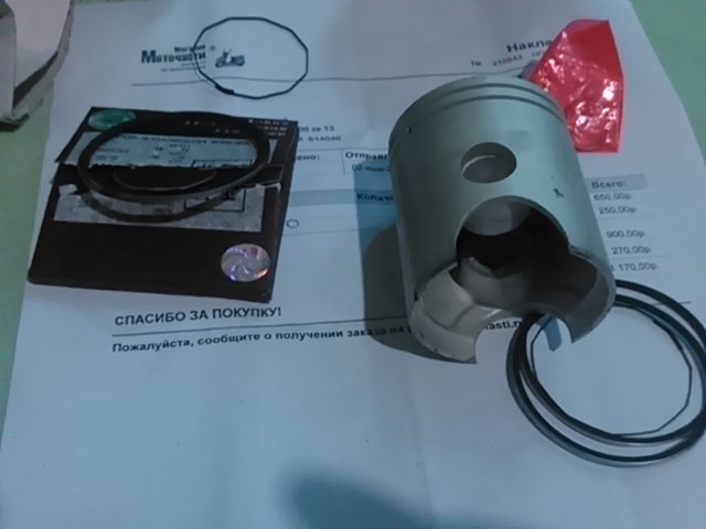

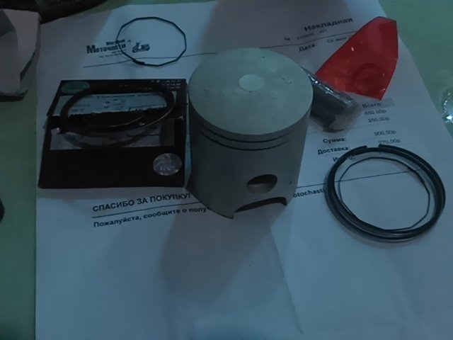

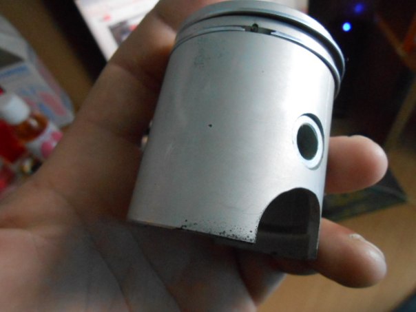

:) . Все как обычно ,и" тюнинговые" кольца от аксис отличаются прорезью вдоль кольца.Хром конечно.покрытие поршня напоминает серебронапыление но вроде олово х,з ,похоже нанесено гальванически ,структура удерживаюЩая масло присутствует,отслеживается присутствие кремния... в каталоге написано бвс но фото прилагали именно этого ,по этому зная что это яб 100 взял именно его , плюс размеры все прилагали подробно . Размер плюс 50 . Подгонять в размер гильзу буду наверно по старинке -деформирую юбку старого поршня до размера 52.5? И прогоню его вдоль гильзы с пастой 240 потом быстро туда сюда 120 несколько раз поцарапаю - это нормально?. Вопрос сколько делать припуск на зазор между порш и гильз?? Нет данных по расширению на руках и гугл что то посылает .интересно для почитать http://www.drive2.ru/b/64896/" onclick="window.open(this.href);return false;
вообщем не буду гадать,сделаю0.10 и засуну в духовку на 200 градусов и посмотрю вклинет нет . . .
кто что знает про эту фирму . Плюсы минусы ?

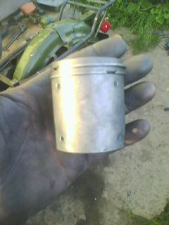

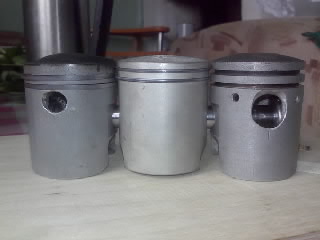

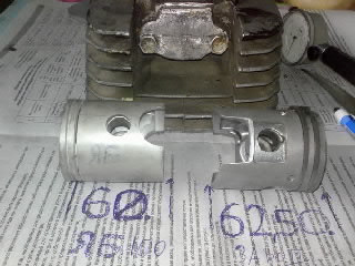

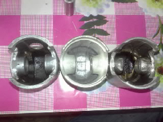

полноценную дыру под 3канал делать ли ?или хватает не большой дырки ? С большой сдувает на низах в выход . Это чувствуется и более низким давлением продувки но верха хороши с дырой . Для яб остается 1.5 мм до вскрытия выхлопа ,достаточно я полагаю. А вот куй там . Поставил и получилось что яб в ровень с окном выхлопа !чуть видно просвет .То есть родной перекрывал на 2мм всего !
китай ,яб,стк-001.jpg (16.5 КБ) 2817 просмотров
яб стд-001.jpg (31.18 КБ) 2817 просмотров

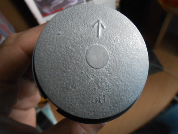

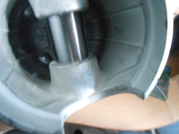

погорячился с ремонтным размером . Сразу с 52.15 на 52.50 . Фактический размер не проверял . Только процесс образования бочки осмотрел . Не сильно таки расстроен . А причина в том что забыл что цифра 1 на дне поршня означает 0ремонт - То есть 52 ,а не 52.12. Вот 000 это 52.12 ... что ж , теперь объем приобрел чуть больше :) . З.ы (китай порш) поршневой палец в нем был посажен с таким же скользящим усилием как на тайване но выработал в бобышках очень много мяса . Болтался категорически сильно . Стоит задуматься заранее о каналах смазки пальца дешевого изделия . На японцах итальянЦах такое небыло замечано при той же скользяшей посадки. все же не зря идут разговоры о каналах в бобышки бвс для минска . . . .

товарищи ! У меня вопрос , сколько его прикатывать ? Уже три часа на холостом наработал и все еще прет абразив серый . Кольца дерут гильзу и сам поршень подсел на несколько СоТок . Гильзу подогнал идеально ,проверил пропустив кольцо сквозь ее и зазор не плавает . Сделал 52.52 и поршень свободно как на видео Ден-т в конце медленно опускается . Вообщем все гуд . После станка прошелся 1000й наждачКОй и тщательно вымыл всеми подручными средствами от абразива . вскрыл цпг на осмотр через два часа ,а кольца хром хотя и не увеличился визуально зазор стыка колец но края стали заметно острыми . Когда сняв 1 кольцо пытался в ручную его протолкнусь то оно острыми краями дико цеплялось за очень мелкие не ощутимые на пальпирование следы резца . Приносится ли или сдерут друг друга ?был опыт (та же фирма )содрали хром кольца гильзу чугун за неделю до ужасного состояния, при этом поршень не приступил еще начинать стареть сам:). Не берите эту фирму никогда ! ! думаю с ней вся проблема связана , хотя все как на скутерах сделано , кольца не так уж сильно жмут что бы вгрызаться , не понимаю в чем секрет. .. с виду зеркало набивается успешно

все ок. Минск пуля :) . Валит не как минск. абразив закончился . Проблема в том что хром на стоковых кольцах был слишком тонкий и закончился когда встретил Частицы абразива что засел в структуре поверхности гильзы ,заменил кольца на новые и все заработало как надо .вот кстати скинули пояснение этого эффекта http://www.youtube.com/watch?v=PM34gBqE ... l=RU&hl=ru" onclick="window.open(this.href);return false; размеры не увеличились .сурово испытывал.Следующим этапом внедрение на вторую свечку поджига с штиля и карб 638... Продолжение следует
