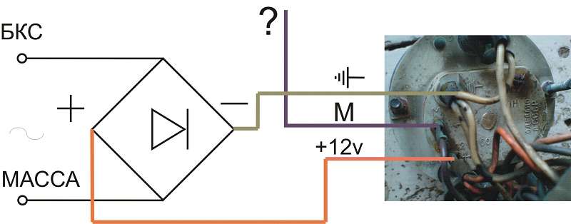

Надыбал на днях тахометр от ВАЗ 2103. Как подключить? У друга стоит на Иже тах от 2106, импульсы для него берутся с тонкого провода который подходит к бабине ( не с высоковольтника). Тахометр работает нормально даже на малых оборотах, только показывает max 3000 об/мин, но это, как я понимаю из-за того что кондёр не перепаян. Пробывал себе так же подключить, от провода который идёт на бабину. Диодный мост ещё не подключал, поэтому питание 12 В брал от китайского блока питания, только там сила тока всего 0,5 А. Тахометр не работает, даже не дёргается :( У меня 3 версии почему он не работает:
1) Подключать надо к другому проводу?
2) Слишком маленькая сила тока?
3) Неисправен сам тахометр, что мало вероятно. Чего ему будет?
Вот диодный мост и кондёр которые я купил
Куда что подключать к диодному мосту?
Нарисовал схемку с подключением через диодный мост.
Так правильно??? Откуда брать импульсы?

Denis 112 писал(а):Надыбал на днях тахометр от ВАЗ 2103. Как подключить? У друга стоит на Иже тах от 2106, импульсы для него берутся с тонкого провода который подходит к бабине ( не с высоковольтника). Тахометр работает нормально даже на малых оборотах, только показывает max 3000 об/мин, но это, как я понимаю из-за того что кондёр не перепаян. Пробывал себе так же подключить, от провода который идёт на бабину. Диодный мост ещё не подключал, поэтому питание 12 В брал от китайского блока питания, только там сила тока всего 0,5 А. Тахометр не работает, даже не дёргается :( У меня 3 версии почему он не работает:
Вложение 170620101149-уменьшенный.jpg больше недоступно
Вложение img0001.jpg больше недоступно
вроде так.

Выпрямитель можно собрать на одном диоде+кондер 1000мкф 25в.А на вход подавать сигнал с индуктивного датчика(такой как я делал себе на мот). :!:Силы тока от БП хватает-тахо кушает около 20-50мА,заземли тахо но корпус мота-тоесть минус БП на МАССУ.

Aleksey и JIMMI, спасибо, попробую :D Кстати, у меня на бабину идёт 8-9 вольт. Может мало напряжения, чтобы с этого провода брать? Хотя у друга на Иже подключено к тонкому проводу который идёт на бабину и у него всё работает. Но вот что я заметил: на иже этот провод проходит через конденсатор, который закреплен на бабине. Может и мне попробывать поставить такой же кондёр и брать импульсы после него?

JIMMI, почему нельзя брать импульсы с родного датчика? :?:

потому что там напряжение меньше 5в, а в автомобиле ВАЗ на первичной обмотке бобины откуда снимается сигнал на тахо при размыкании прерывателя около 200в!

JIMMI писал(а):потому что там напряжение меньше 5в, а в автомобиле ВАЗ на первичной обмотке бобины откуда снимается сигнал на тахо при размыкании прерывателя около 200в!
теперь ясно. а те датчики, которые надо присобачить к статору дадут 200в?

да,достаточного одного.
