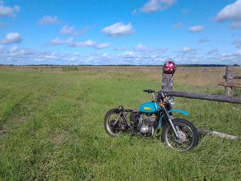

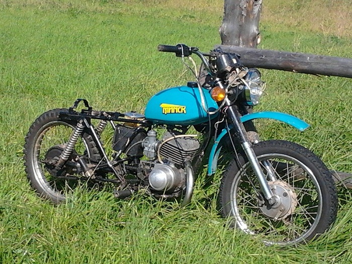

есть такое)PAWEL2000 писал(а):Интересный дырчик!

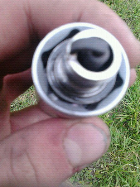

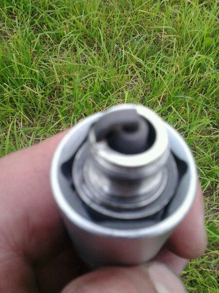

оказывается, я ошибался. карб сильно беднит. катал туды сюды по полю пару километров, на средних оборотах.
вот такие свечи.
ГТЖ 150, игла в самом верхнем положении. винт качества выкручен на 1 оборот. жига чуть поздновата.
вот такие свечи.

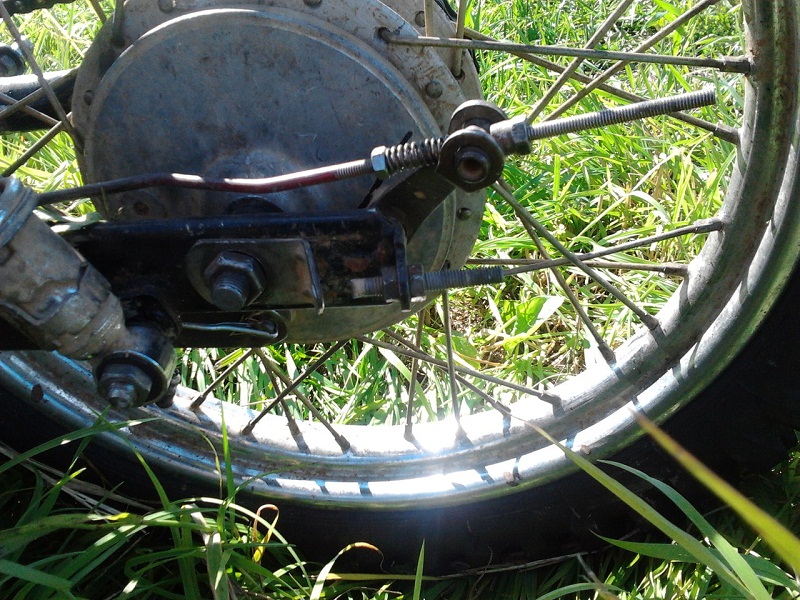

оборвало натяжитель. пока ждал помощи друга, сделал пару фото)
бешу всех людей в радиусе 1.5 км) катаюсь без выхлопной

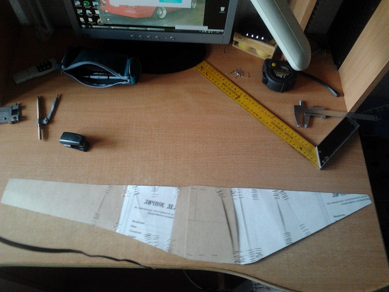

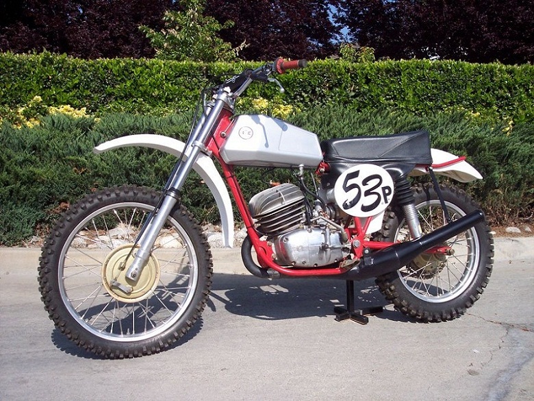

возникла идея сделать резонатор гидроформовкой
пока думаю не заморачиваться со сложной формой и сделать простой, пустить по низу, как на старых Чезетах)
ищу 0.8 листовой металл

Выкинь эти "натяжители" и купи от Зид сова

А какой смысл пускать его по низу?? Это всё что только можно цеплять им будешь и он тупо будет гнуться)

нет возможности купить такие, поэтому.. сваркаболгарка рулит)--KILLER-- писал(а):Выкинь эти "натяжители" и купи от Зид сова

это пробный резонатор) поэтому он должен быть максимально простым)PAWEL2000 писал(а):А какой смысл пускать его по низу?? Это всё что только можно цеплять им будешь и он тупо будет гнуться)
а так, потом можно подумать уже об "улитке")

Вопрос возможно не по теме, но всё же, чем плохи такие натяжители?--KILLER-- писал(а):Выкинь эти "натяжители" и купи от Зид сова
