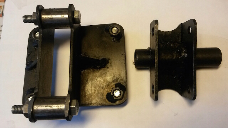

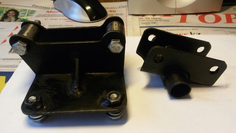

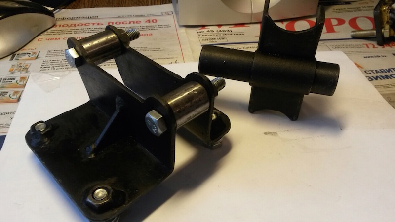

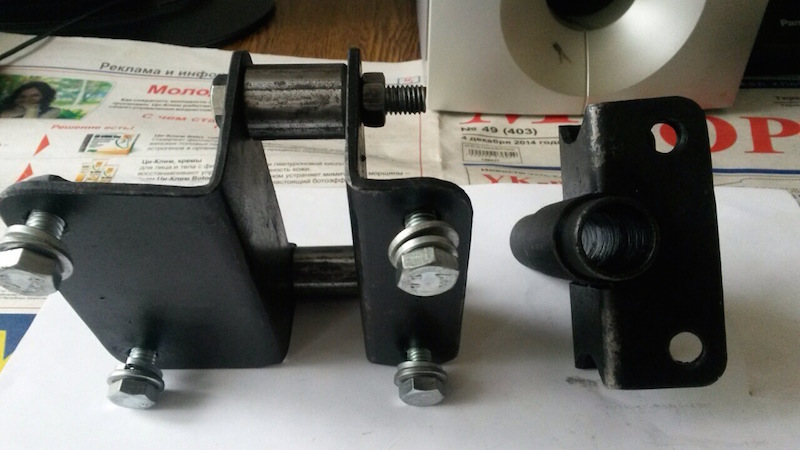

Вот мои крепления,смотрю размеры кинули уже,но мало тоже поможет==>

Потерялся что-то ,отпуск так сказать. Спасибо большое за помощь с креплениями ,потихоньку продвигаюсь. Сделали наконец фланцы под лк ,сейчас буду домик делать,потом фото скину. Список работ даже еще пока не уменьшался ,пока еще запчасти ищу . Надеюсь к сезону успею :)

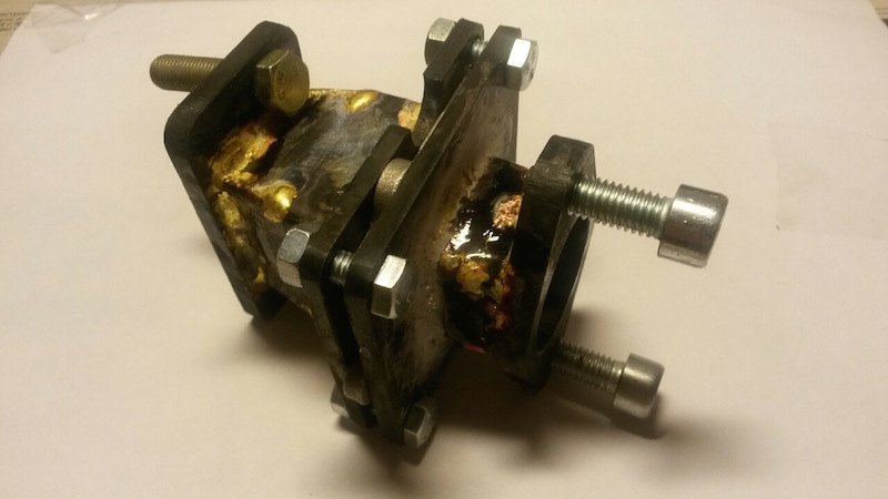

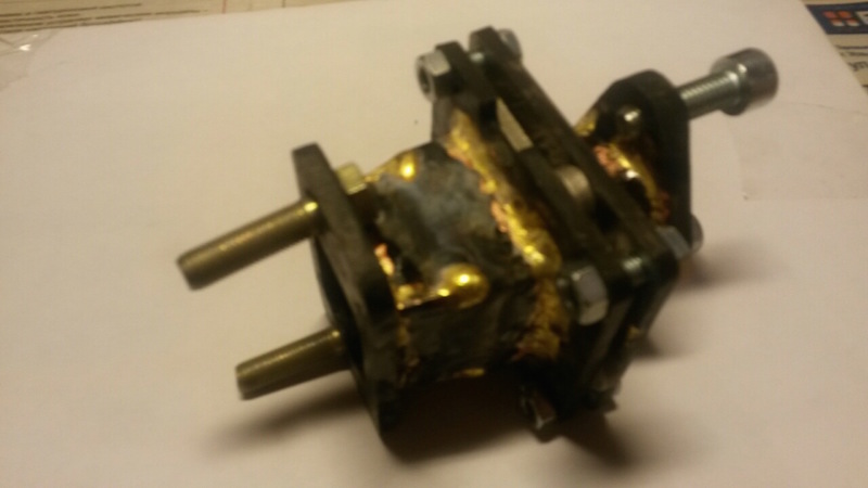

Давно что то не писал ,учеба туда сюда . Но за это время успел сделать домик под лк и крепления мотора)

Вот еще фото

Какой ЛК будешь ставить? И можешь рассказать про этот момент поподробней, что делал и как? цилиндр с поршнем дорабатывать будешь?

Да конечно расскажу . Повторюсь мотор делаю для кросса ,поэтому снимаю с него максимум. По поршневой :будут запилены каналы,изменены фазы ,так же будут доп каналы ,только думаю 4 или 3 калеку делать .Поршень будет BWS 100 ,тоже доработанный . Не хотел фрезеровать цилиндр ,поэтому сделал лк под клапан yamaha jog. Конечно для кросса маловат ,по этому буду делать клапан двух доменный под карбоновые лепестки по размерам домика.
