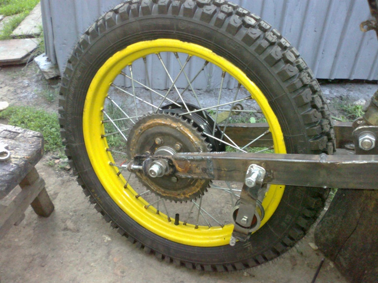

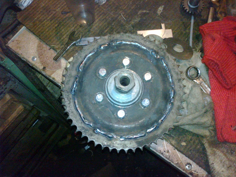

Звезда от явы(52 зуба) обрезана и вварена в минскую обрезанную звезду. В будущем немного обработаю ее. :)

А можно поподробней с переделкой звезды пожалуйста)

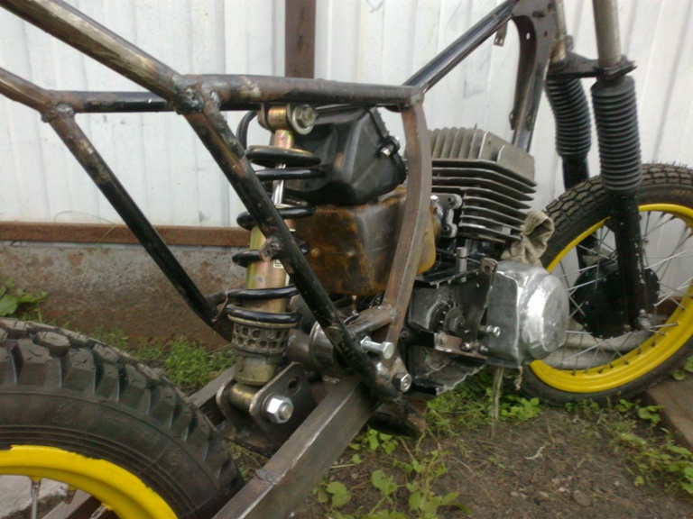

из чего сделал моноамортизатор?

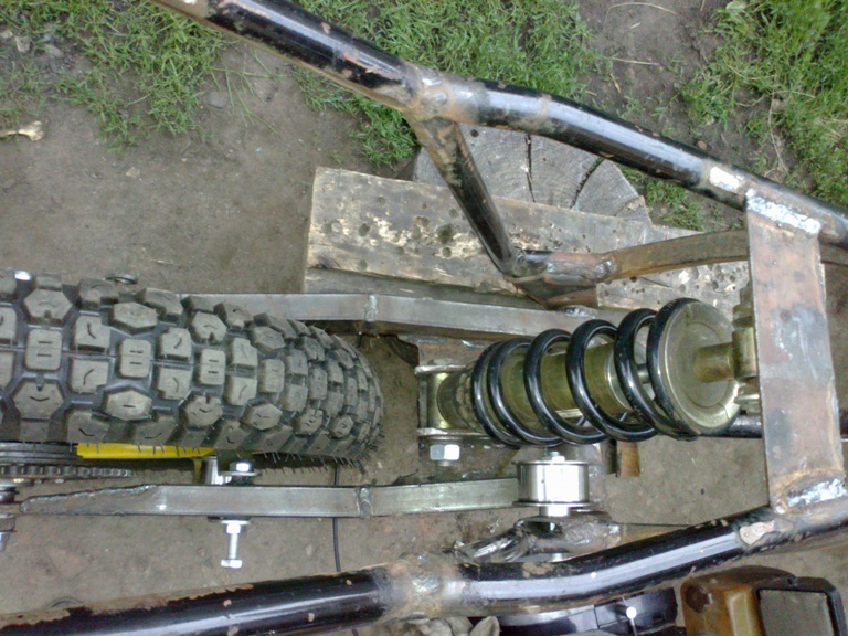

Моноамортизатор от какой-то ямахи 400-кубовой(достался мне за 700р), поставил пока на самый слабый натяг пружину, для двоих, думаю, слабовато будет. Но это потом отрегулируется по ходу езды.
Покупал явскую звезду на 52, она в алюминиевый каркас влита прям. На заводе весь алюминий обрезали. Потом валялась звезда от минска, кажется, 43 зуба. На заводе ее подрезали на такой диаметр, чтобы с натягом входила в явскую. Выровняли и приварили полуавтоматом. Мне остается сопли зачистить слегка.

PAWEL2000, тебе найти бы человека со станком, могу уточнить у дяди, на каком станке они это делали. Приварить, думаю, дома можно. После сварки звезду не повело, ровная.

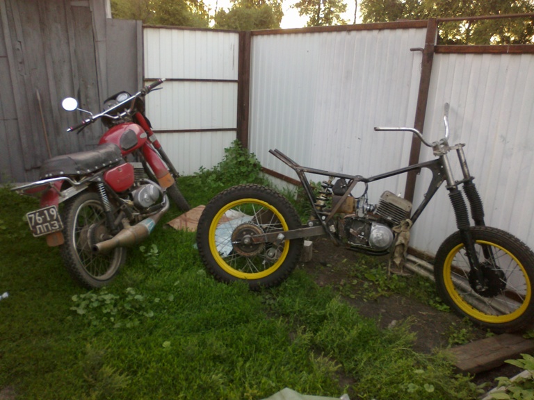

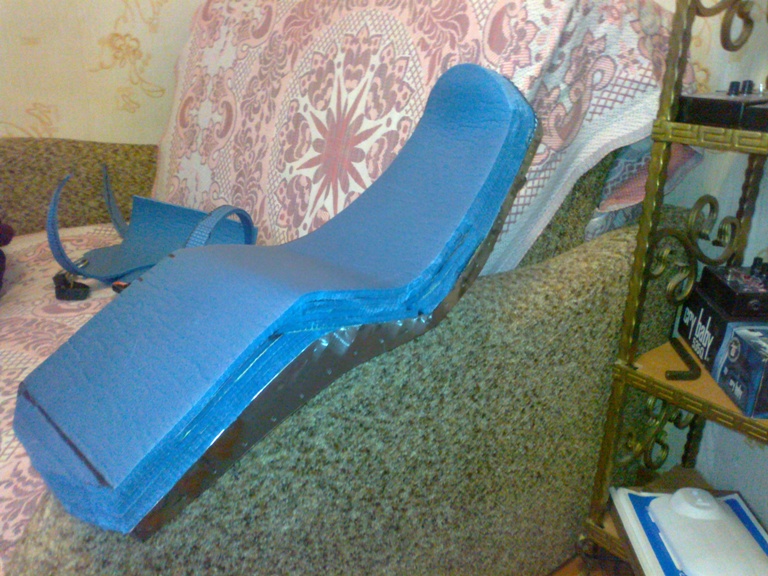

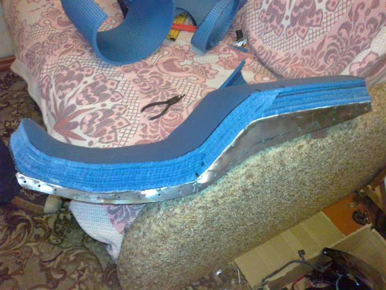

Добрый вечер. Что-то давно я не писал ничего, но я по-прежнему продолжаю заниматься мотоциклом. Процесс медленно, но движется. За это время успел сделать тормоза(перед и зад - барабанные), ФУОЗ, перемотать генератор(4+4 катушки), по раме было несколько доработок, воздушный фильтр, руль, резонатор+глушитель, крыло заднее, сидение и бак в процессе. Фотки сделаю в ближайшее время и выложу. Пока загружу, что есть.

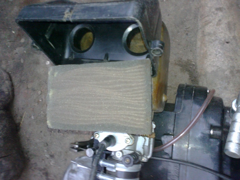

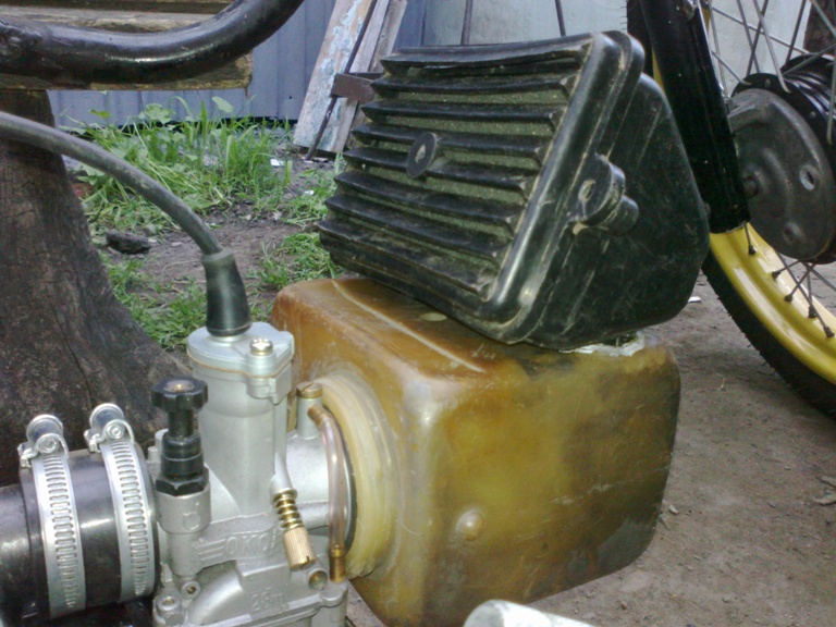

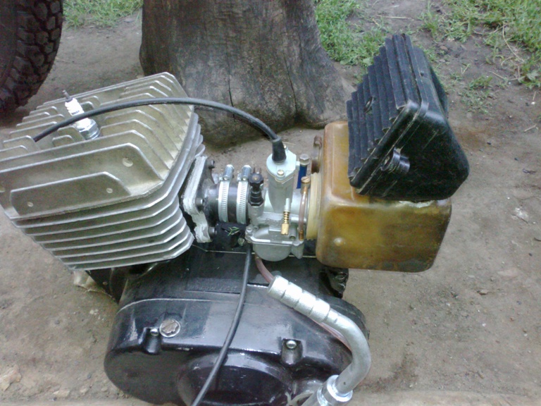

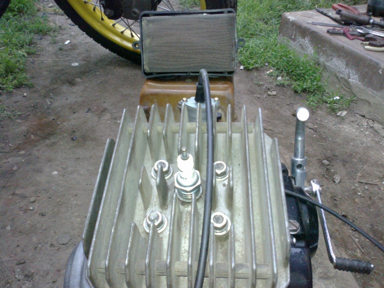

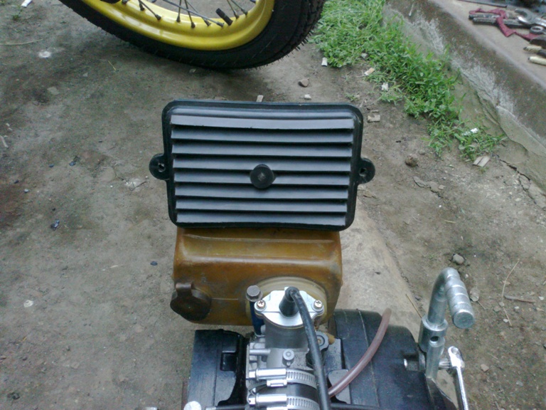

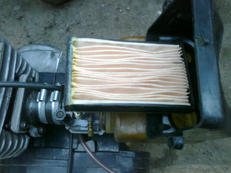

Фотки фильтра
Ресивер - коробка от омывательного бачка с москвича, кажется. Фильтрующий элемент вырезан из фильтра от скутера и вмонтирован в восходовскую коробку. Коробка же вклеена в ресивер. Через уплотнительное кольцо и хомут прикручивается к карбюратору.

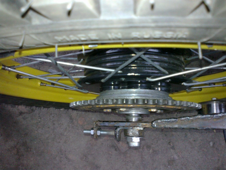

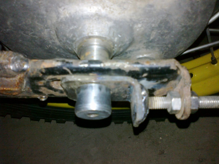

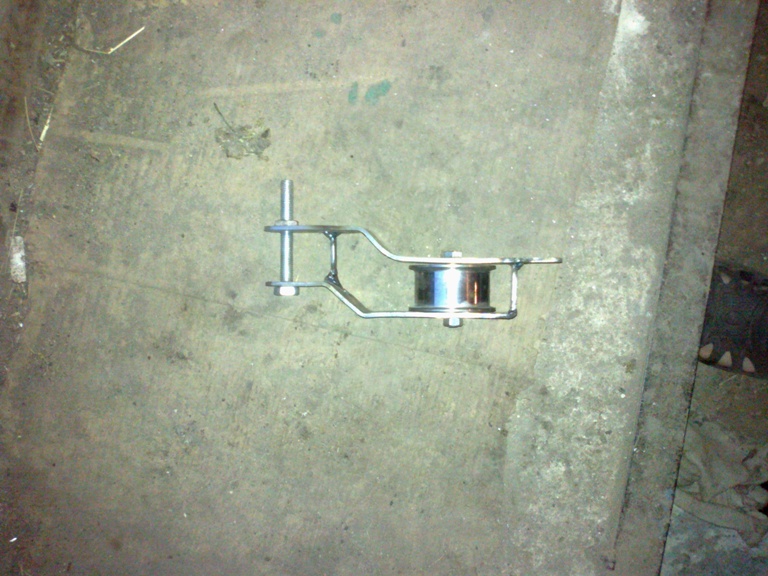

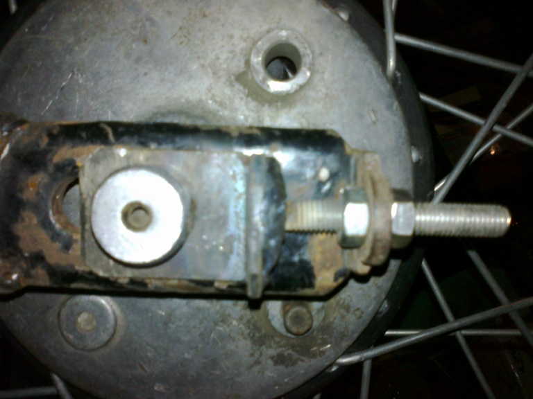

Натяжители цепи. Натяжной ролик(скорее всего будет дорабатываться).
