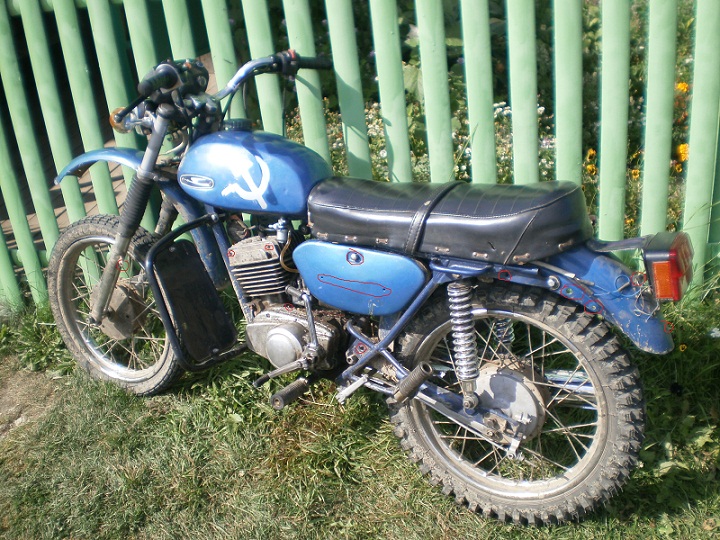

Re: Мой мотоцикл из прошлого...
Сообщение Mark007 »
Вопрос: Что должно ставиться в эти отверстия???
Фото!
Фото!
Mark007 писал(а):Вопрос: Что должно ставиться в эти отверстия???
В отверстия головки цилиндра ставятся виброшумоизоляционные трубки из термостойкой резины. На бардачке - отверстия под литой шильдик "Минск". Болт-замок крышки бардачка должен быть иной. (фото на днях выкладу). Отверсие возле бугеля - в него крепится стойка указателя поворота. На крыле (сбоку) - отверстия для крепления багажника. На крыле сзади - отверстия крепления корпуса-стойки штатного заднего фонаря и кронштейна номера. На двигателе - винт-заглушка маслосмазочного канала. На вилке - штатное ухо крепления крыла.
Сообщение Mark007 »
Всё плохо? Мне это уже не собрать?

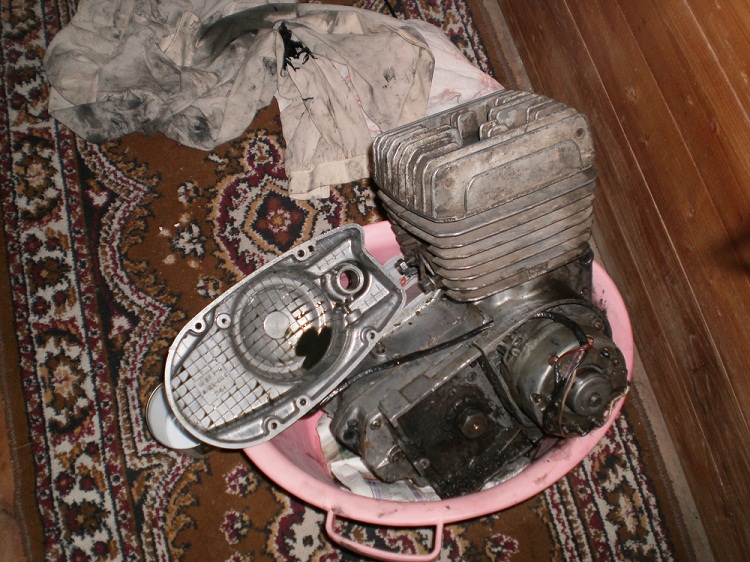

Mark007
Сообщения: 173
Мотоцикл: "Минск"-3,112
Kawasaki ZZR-400
Откуда: Чусовой
Сообщение Mark007 »

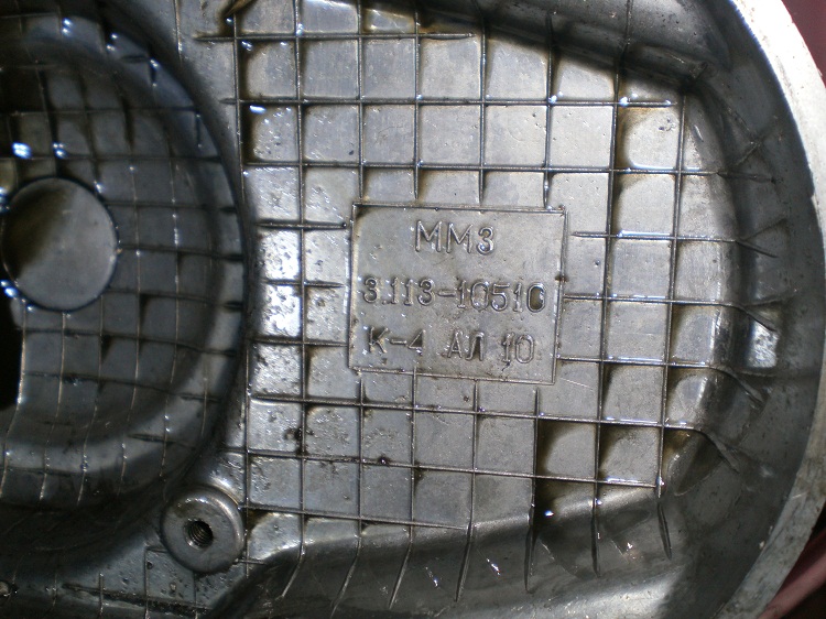

Сегодня снял двигатель, притащил его домой, вот! Перебирать буду) Заказывать вторичный вал КП, "собачки" и "вилки" переключателя, новый поршень, шатун, цилиндр, палец, коленвал, сальники (все) прокладки (все) и новую храповую шестерню Кик-Стартера ((
На крышке движка написано, что движок 3.113!!! Как-так???
P.S. не открутил гайку ведущей звезды на месте, теперь мучаюсь! Как её открутить???
Mihaylenko
Сообщения: 581
Сообщение Mihaylenko »
ты что не знал что двиг не родной мот то какого года?
