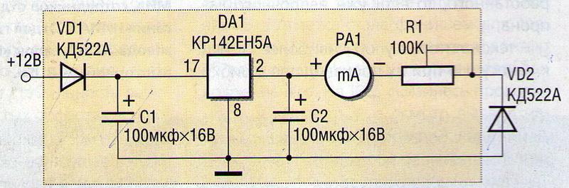

Напряжение питания (12 В) можно взять с выхода «01» БКС «Минска» или «Восхода». Диод VD2 окуните в эпоксидную смолу и после настройки прибора приклейте к головке цилиндра возле свечи. Миллиамперметр «в прошлой жизни» - индикатор уровня записи старого магнитофона, только нужно изготовить новую шкалу. Для этого залитый эпоксидной смолой диод VD2 опустите в кипящую воду и резистором R1 стрелку миллиамперметра установите приблизительно посредине шкалы. Это будет соответствовать 100°С. В конце шкалы нанесите указатель: 150°С, а в начале - 40° С. Чтобы рассмотреть, что показывает прибор ночью, в корпус прибора можно установить лампочку или светодиод.

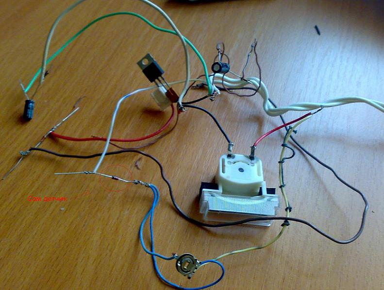

Вобщем собрал данный девайс. Пока без правильной шкалы на млиаперметре,датчик без эпоксидной смолы, но все же работает)))).Проверял.
Думаю будет ли стрелка от напряжения на мотоцикле колбаситься :?:
А вот собственно и он
Re: Датчик температуры нагрева двигателя.
Очень кустарно сделано, но если это для пробы, либо это макет то сойдет. при установке на мот поставь на плату детали.

Да, это макет. Я просто сомне вался что с помощью пару деталек получится датчик температуры)))
Позже я выложу готовый девайс. :wink:
Думаю будет ли стрелка от скачков напряжения на мотоцикле колбаситься :?:
Здесь стоит КРЕНка так что думаю не будет прыгать. Только на кочках.
Если стрелка будет мотатся попробуй увеличить номиналы конденсаторов > 470 мкф

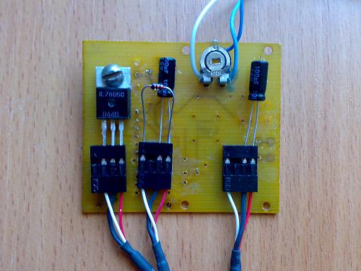

Готовый девайс.
Решил не паять, мало ли надо будет что-то менять (есле сгорит от напряжения).
Индикатор с новой шкалой
Сама плата
Сама плата
Очень ненадежно на счет установки кондера и диода на панельку. На плате просверли отверстия и притяни детали проволкой.
