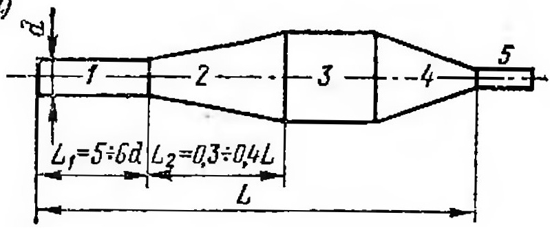

Вот, нашёл Бекмана и выковырял:
Ещё больше влияет выпускная система на работу двухтактного двигателя. Только тщательно настроенная выпускная система позволяет получить высокую мощность и благоприятную характеристику крутящего момента за счёт снижения потерь свежей смеси через выпускную трубу. Выпускная система двухтактного двигателя обычно состоит из сравнительно короткой выпускной трубы 1, расширяющегося конуса (диффузора) 2, способствующего образованию разрежения в выпускном тракте, расширительной камеры 3, сужающегося конуса 4 и концевого патрубка 5. Конус 4 создает в выпускном тракте отражённую волну давления, которая препятствует выходу свежей смеси из выпускного окна и даже частично возвращает в цилиндр свежую смесь, успевшую проникнуть в выпускную трубу.
Протекание процесса выпуска зависит от размеров выпускной системы. Например, удлинение выпускной трубы 1 увеличивает крутящий момент при низких частотах вращения. Подбирая угол и длину конуса 2, можно улучшить характеристику крутящего момента. Удлинение расширительной камеры 3 влияет так же, как удлинение выпускной трубы 1. Более острый угол сужающегося конуса 4 приводит к более медленному снижению мощности за перегибом характеристики, что улучшает ездовые качества мотоцикла. Удлинение концевого патрубка 5 способствует повышению частоты вращения.
- Бекманвыпускрезонаторtoforum.jpg (65.52 КБ) 5464 просмотра

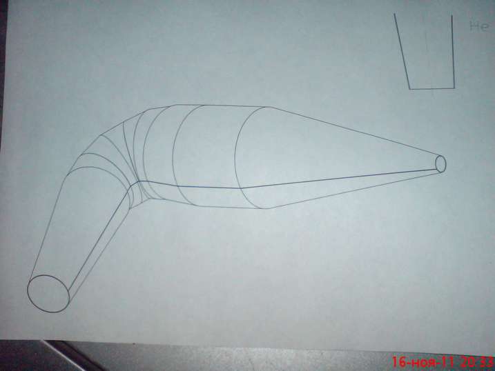

Никто резонатор не собрал по рисунку на 9-й страничке? Если будет возможность то ближе к лету на минск такую попробую собрать.
Re: как собрать резонатор?
На какие обороты расчитан этот резонатор

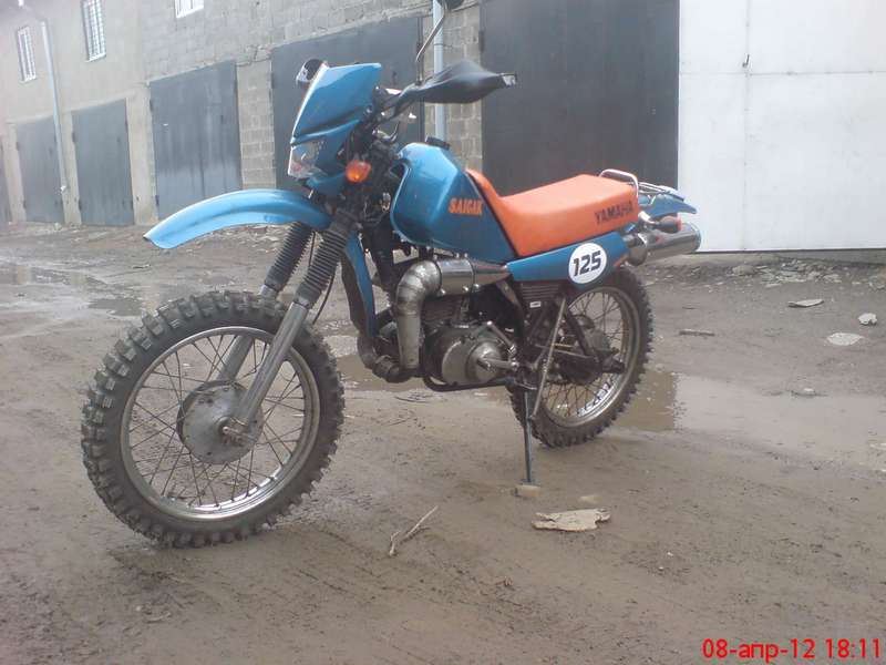

чертеж моего резонатора
- вот так выглядит установленный
- DSC01089а.jpg (52.3 КБ) 5291 просмотр

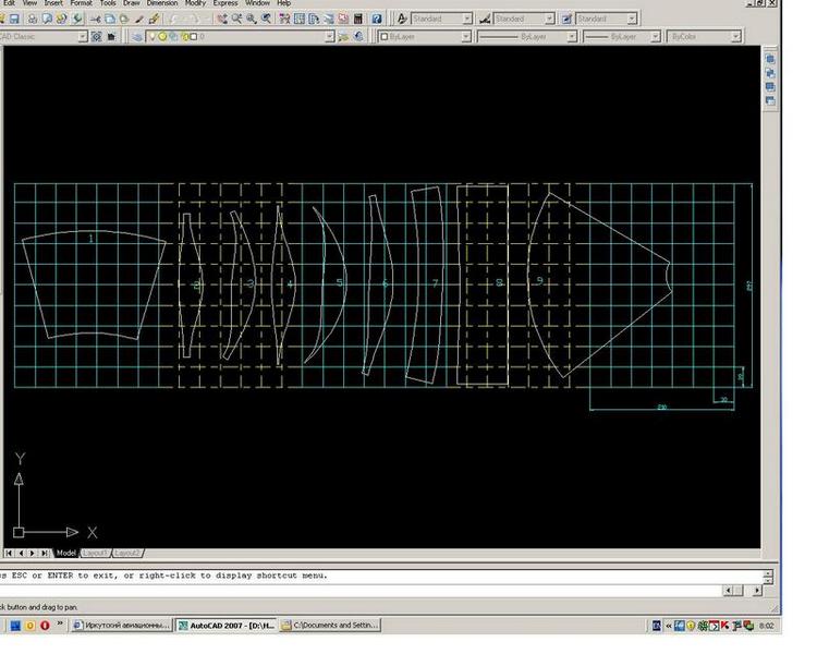

- развертка (клетка 30х30 мм)
- резонатор_а.jpg (56.45 КБ) 5293 просмотра
