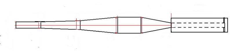

Меня это тоже очень интересует, ведь волну отражает обратный конус, перед стингером, осторожно предположу что стингер на деле и ненужен, во всяком случае резонаторы что продают на мотоцикл, либо его не имеют, либо сделаны вот так что в стингере насверлены отверстия и стоит глушащая банка(смотрим рисунок)
вот, можно , если не повлияет на работу, сделать так... иначе по габаритам не подходит. :roll:

Замена стингера диаметром с 22мм до 18мм на моем моте заметно изменила работу двигателя, а именно пропал злобный с буксом "подхват" в среднем диапазоне.
Взамен этого мотор стал чуть лучше тянуть на малых оборотах и развивать чуть больше оборотов.
Так что длинну и диаметр стингера наверное желательно подбирать по месту, так получишь самые точные данные.
