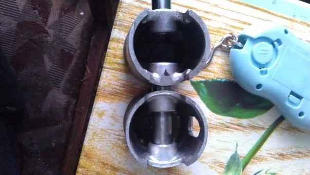

PAWEL2000 писал(а):А мне лень, я подсасываю и раза 3-5 заводится:))
- че я делаю.jpg (66.7 КБ) 1382 просмотра

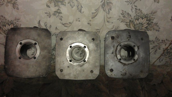

найди отоличия
- поршни.jpg (68.94 КБ) 1322 просмотра
- цпг2.jpg (39.58 КБ) 1322 просмотра
- цпг.jpg (46.84 КБ) 1322 просмотра

На второй фотке ,на одной нет дырок(с лева) на других есть
На третей,в двух есть шпильки в одной нет

левый китай 13 года ,по середине китай 12 года . права оригинал 76 года. разниц насамом деле очень много от веса до высоты ширины окон ресурса и самый ужас что перепуска ниже на 6 мм от этого народ покупает новую цпг а она ска не едетPAWEL2000 писал(а):На второй фотке ,на одной нет дырок(с лева) на других есть![]()

Я на своем китае окна подтачивал, неровно стояли. Но заводится всегда с первого раза, тянет со звездой на 14 отлично и до 100 разгонял на ней же. Оригинал на 1000 рублей дороже.
