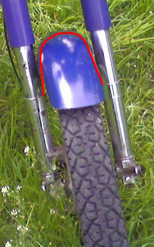

а трудно опустить переднее крыло на минску чтоб получилось красиво?
Re: крылья
Несложно, вот у меня так сделано, дужка из толстого дюраля, и два хроммированых хомута, каждый под два болта, на фото красной линией выделил дужку, она сзади вилки, так её невидно.
крепление крыла на моем минске.JPG (35.9 КБ) 1733 просмотра

спасибо,значит можно и не варить!!!а красиво с дужкой?
Re: крылья
roman96 писал(а):спасибо,значит можно и не варить!!!а красиво с дужкой?
Да на здоровье :) Красиво ли с дужкой? Скажем так, она под крылом, выгнута буквой П по форме крыла, хромированные хомуты под два болта каждый. На болтах этих хомутов и сидит дужка, её мало-видно, она с внутренней стороны перьев вилки.
Мне нравится, за два года что я катаю с таким креплением, проблем ниразу не возникало, вид мне нравится, хомуты хром как и вилка, дужка почти незаметна, красиво и просто, смотри старое фото, на нем видно как устроено :P

симпатично!!!надо себе так сделать!а то я хотел варить!!!:-)
