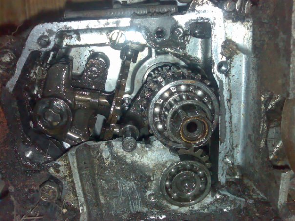

после того как у меня заклинила и лопнула в нескольких местах коробка я её естественно разобрал. перебрал, заменил некоторые детали и в путь но естественно после разборки и сборки всегда остаются лишние детали и вот только недавно про них вспомнил.
когда я спимал крышечку с прокладкой под которой сидят 2 подшипника нечайно задев нижний подшипник от него отвалилась тонкая при тонкая шайбочка которая как-бы закрывала эти шарики. потом в ходе разбора и с верхнего подшипника она тоже упала, незнаю как она держалась там но обратно прилепить я её не мог так и собрал все это дело без этих шайбочек и вот что-то я подумал.. так для чего они нужны?
ЗЫ на фото этих шайбочек уже нет
тонкая шайба под подшипник. а надо ли?
- x_79642a16.jpg (73.19 КБ) 1435 просмотров

А и не нужны эти "тонкие при тонкие шайбочки"! Просто до тебя кто-то перебирал КПП и установил закрытые подшипники вместо обычных открытых. У закрытых подшипников при установке в КПП "Минска" надо было сразу удалить крышки, поскольку подшипники смазываются маслом КПП и уплотняются сальниками. АП ты что - топором и ломом крышку КПП снимал?unnemed писал(а):после того как у меня заклинила и лопнула в нескольких местах коробка я её естественно разобрал. перебрал, заменил некоторые детали и в путь но естественно после разборки и сборки всегда остаются лишние детали и вот только недавно про них вспомнил.

Re: тонкая шайба под подшипник. а надо ли?
я же говорю она лопнула в нескольких местах.
1-крышка КПП пополам
2-в правой половине картера отломан кусок размером 2х1 см
3-трещина на там же картере только в другом месте
тема такая: дал другу девок повозить,я сам остался дома. через 2 часа он приходит с заклиневшей коробкой. лапка заклинила и не переключала скорости, как я понял одна шестерня каким-то образом что-ли наскочила на вторую 0_о
был отломан под корень 1 зуб на 2 передаче и треснул зуб на 3 передаче. все это дело я перетряхнул и испорченные детали "отобрал" с нерабочего минска этого же друга))
