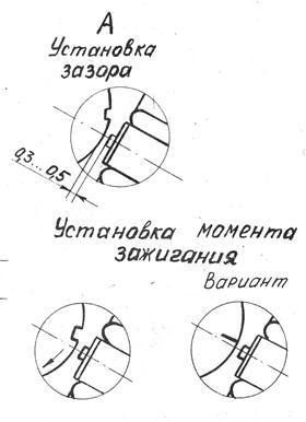

Вообще давать советы "заочно" достаточно сложно, но в общем случае, для работы двигателя нужны три составляющие - топливо, искра и компрессия.
В Вашем случае я бы действовал в таком порядке:
1. Проверил настройку зажигания - т.е. что искра сильная и появляется когда поршень не доходит до ВМТ на ~3мм, вот картинка хорошя по настройке:
2. Проверил топливную систему - посмотрите свечу - если она мокрая после попыток завести, то топливо подается в цилиндр, если сухая, то проблема в подаче топлива. Или залейте чуть бензина под свечу прямо в цилиндр и попробуйте завести, если начнет "хватать", то дело в подаче топлива (оно не подается само).
3. Проверьте компрессию - лучше всего "компрессометром", но если его нет, то можно просто пальцем, или по тому что слишком легко кикстартер нажимается можно понять, что компрессия слабая.
Еще может быть просто глушитель забит - попробуйте завести с открученным глушителем (у меня была такая ситуация)...
