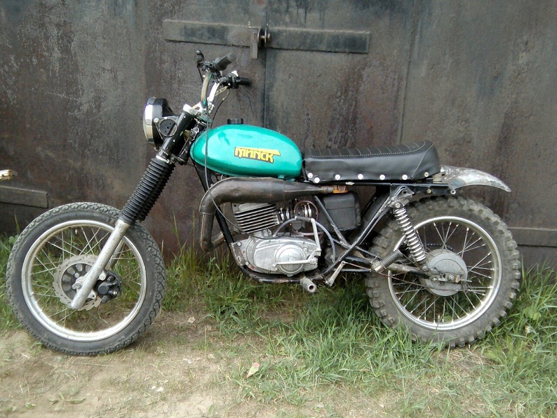

Может интересно кому..
- hgAh2LHl4J8.jpg (105.49 КБ) 9638 просмотров
- 8RyQX_Xz9cQ.jpg (125.29 КБ) 9638 просмотров

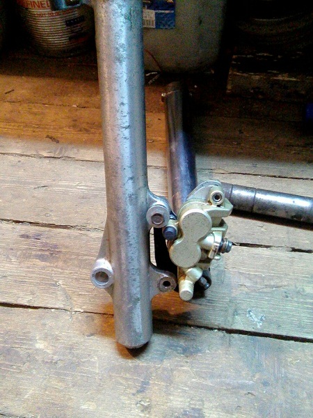

Re: Минск light enduro

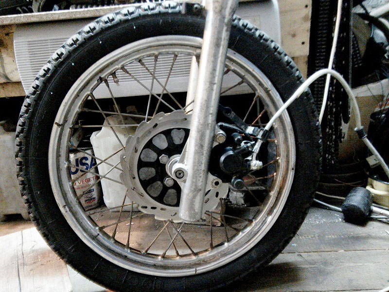

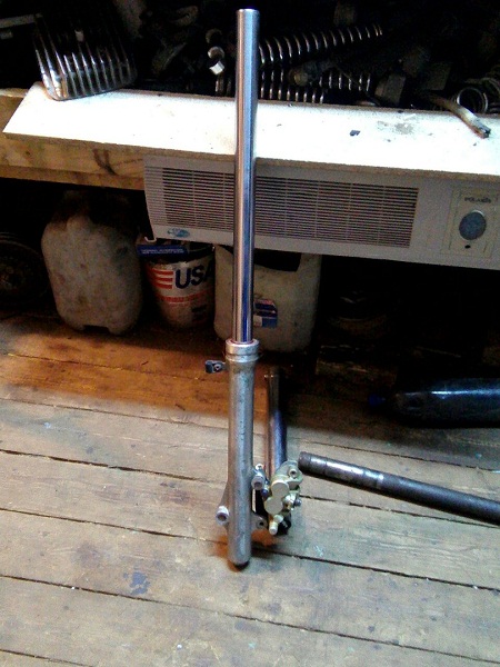

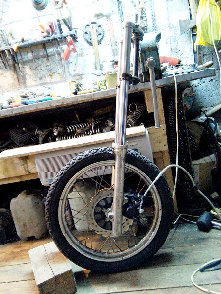

Вроде, достаточно красиво выходит
суппорт придется ставить однопоршневой, он в отличном состоянии, в отличии от двухпоршневого, который уже видал виды
- IMG_20160312_172257.jpg (143.95 КБ) 9626 просмотров
- IMG_20160312_172305.jpg (204.67 КБ) 9626 просмотров

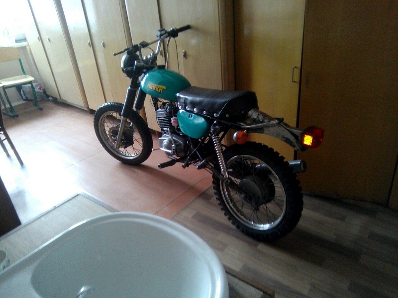

На днях в школе пресс-конференция проходила по физике, математике, информатике. Я тоже участвовал
Как проект представил раздутый резонатор, люди были удивлены..) хотя, они, наверное, больше были удивлены мотоциклу в школе)
Занял первое место по решению судей и по голосам зрителей/участников

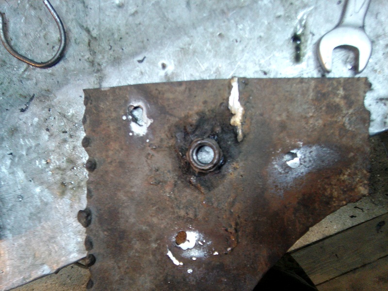

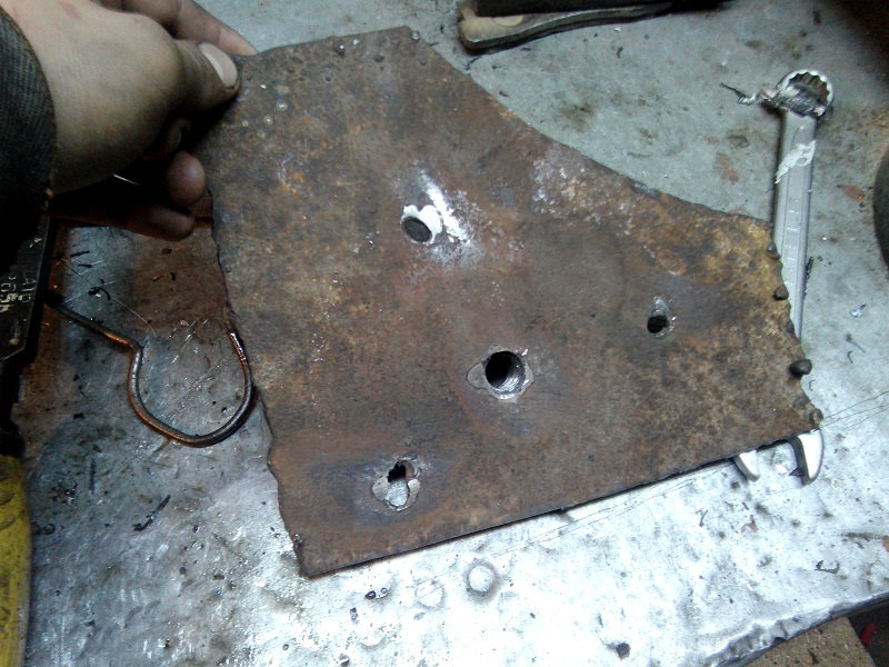

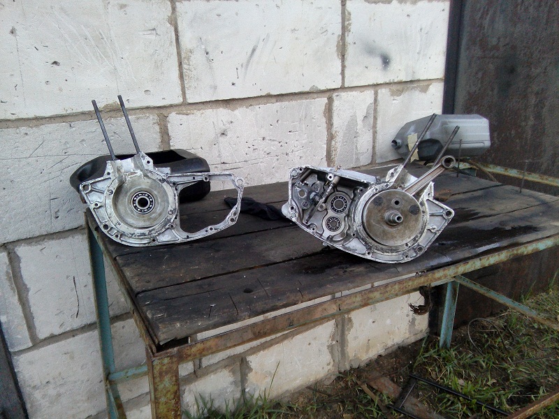

менял прокладку между половинками картера, а то оттуда воздух сосало
сбацал суровый съемник за минут 10, только сварка, только хардкор
- IMG_20160509_185603.jpg (225.26 КБ) 9549 просмотров
- IMG_20160509_185625.jpg (181.73 КБ) 9549 просмотров
- IMG_20160509_185631.jpg (208.68 КБ) 9549 просмотров

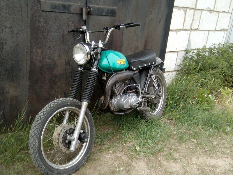

купил, прожег, переварил резонатор от чезы516, пришлось даже пару ребер подрезать на головке, чтобы хорошо под бак встал) вскоре надо будет делать муффлер, на сей раз думаю разборный сделать, так же алюминиевые крышки отлить и обработать на этот муффлер
пы.сы. краник придется делать на другую сторону, придется взять еще один бак, чтобы этот не портить)

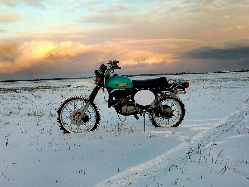

И так, что имеем в итоге:
1) пиленный мотор от Совы 175сс (175* выхлоп; 121*, 119*, 110* продувка; ширина окон- 42мм выпуск, 2 по 24 впуск, продувочные расширены на 2мм; отверстие в поршне 22мм, юбки поршня укорочены на 5мм до ребер жесткости, лк сток с разжатыми и рассверленными ограничителями. Генератор 90вт, коммутатор 2мк211)
2) выхлоп - резонатор CZ125/516, самодельный муфлер (набит базальтовой ватой и металлическими губками). Мотор крутит 10к на ходу, несмотря на сток жигу
3) ходовая - рама переварена, усилена и проварена местами. Вилка Suzuki Djebel 200 в траверсах ИЖ Планета Спорт, гофры ИЖ Орион; амортизаторы Китай; маятник удлинен на 10,5 см., вварена поперечина для увеличения жесткости на кручение; заднее колесо - JAWA 638; переднее - обод CZ алюм, ступица Минск, 18 спиц CZ стандартные, 18 спиц CZ укороченные; дисковый передний тормоз - тормозной диск Stels SB200, суппорт и машинка - Patron Aero 125f, шланг армированный с али)
Клиренс 35 см.
4) Карбюратор и воздушный фильтр - карб копия Keihin PWK 32mm с PowerJet'ом, впускной рессивер самодельный из канистры, объем >5л., коробка фильтра Восход, фильтрующий элемент с Китайца (поролоновый), пропитка - соляра
5) Остальное - самодельная складная лапка кпп, быстросъемное крепление резонатора, укороченное сиденье, увеличенный багажник, самодельное заднее крыло с креплением номера, переднее крыло с Kayo T2 с самодельным креплением, фона из пластика. Краник расположен справа из-за резонатора, со альтернативным выхлопом возможна установка двух краников.
Клиренс 35 см.
