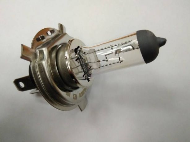

Генератор в мотоцикле 65W, установил галогенку H4 12V 60/55W, светит вроде ярко на ближнем, на дальнем так-себе, но дело может и не в яркости, а том что луч неправильно фокусируется и световое пятно на дороге неправильное. Как можна решить эту проблему ?
Может купить новый отражатель, под галогенку который станет в этот корпус, говорят от ВАЗ 2101 подходит.
Вопрос, установка ксенона или светодиодной лампы нарушает закон и можна нарваться или на штраф или на лишение, а если заменить фару целиком это тоже нарушение ?

sonic2006+ писал(а): Вопрос, установка ксенона или светодиодной лампы нарушает закон и можна нарваться или на штраф или на лишение, а если заменить фару целиком это тоже нарушение ?
Можно нарваться на ослеплённого тобой и озверевшего дальнобойшика, который догонит и доходчиво объяснит.
Для ксенона необходима весьма специфичная и дорогая оптика. "Колхоз" иногда заканчивается в реанимации. Даже самый крутой и дорогой светодиод тоже будет светить "не туда" по причине неправильной оптики, плюс особо надёжный китайский драйвер, который за ним потянется. Штатная лампа которая используется в Минске H4 HS1 12V 35/35W PX43T точно и однозначно располагается в отражателе фары и проблем не создаёт. Кстати отражатель содержит специфический каширующий элемент, который дополнительно отсекает ненужный, уходящий вверх световой поток

Какую фару (отражатель+стекло) можна установить взамен старой, (на старой посыпалась отражайка) чтобы в комплекте с лампой получить достойный свет. На форумах пишут что оптический элемент от ВАЗ 2101, Нива, Волга, УАЗ Производитель: Wesem RE.12411 можна поставить. В эту фару пойдет лампа PHILIPS 12636CTVBW ?
