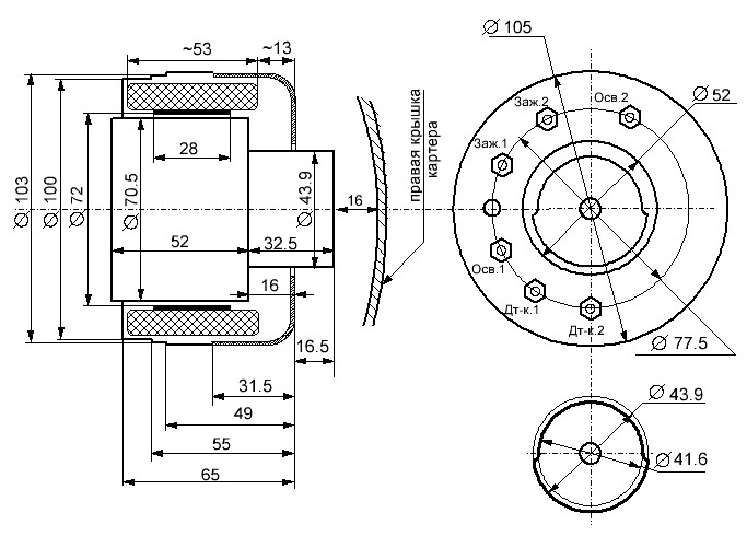

Привожу эскиз генератора с размерами которые сняты с реального "Лидера".
Вдруг кому пригодится при доработках.
Эскиз генератора 43.3701
- Эскиз генератора.JPG (76.08 КБ) 5778 просмотров

Видел как-то фотографию генератора маховичного типа на Минске, только незнаю его обозначения. Может есть у кого-то его номер и чертежи? Хотелось бы знать его размеры...Heval писал(а):Привожу эскиз генератора с размерами которые сняты с реального "Лидера".

http://www.motovelosport.ru/articles/20 ... or%201.php
https://roker.kiev.ua/forum/viewtopic.php?t=3964
И коленвал к нему соответствующий!
http://moto-planeta.ru/motominsk/elektr ... .3701.html
И магниты от маховика очень даже горазды отклеиваться. Не всякая эпоксидка согласна терпеть нагрев и вибрацию.
