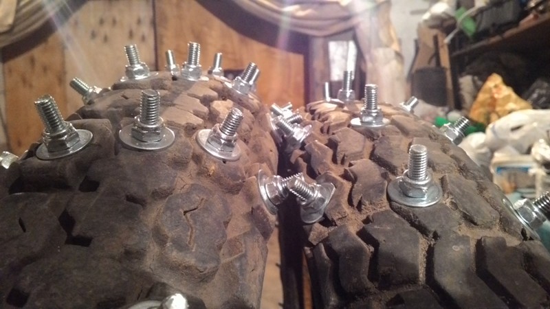

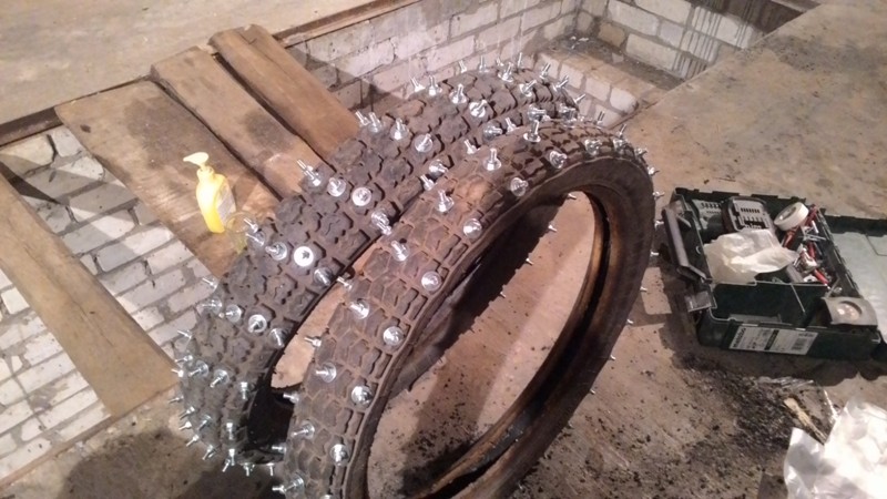

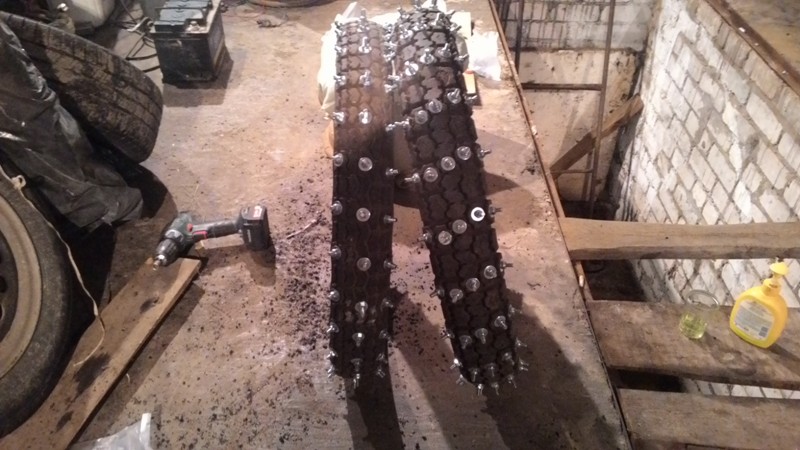

расскажи подробнее про шиповку резины
сколько болтов и гаек ушло на одно колесо?
не мало в заднем болтов?
Maslov
Сообщения: 107
Сообщение Maslov »
Видео скоро будет. Снято, нужно немного смонтировать и обрезать.
Заднее колесо: 125 шипов
Переднее колесов: где-то около 90 шипов, точно не помню.
Использовал мебельные болты 25мм(с круглой шляпкой, поэтому не использовал пожарный рукав и другие подложки), 1 шайба сверху и гайка самоконтрящаяся. Сверлил сверлом 8мм. Болты 6мм. Боковые шипы на заднем колесе пришлось по гайку подпилить, т.к. в цепь упирались.
Держат хорошо. Ни одного шипа пока не вывалилось. Резина деревянная, очень старая и порепанная.

с такими шипами лучше по речке\пруду отжигать)
сантиметра на 2 торчат примерно?
хочу свои шипы тоже обновить, а то от прошлого хозяина уже стерлись почти...
и рисунок по другому делал
Maslov
Сообщения: 107
Сообщение Maslov »
Да, где-то так, если с гайкой считать) Всего болт 25мм.

Гайки не откручиваются? И как вообще на такой резине по сравнению с кроссовой? А то у меня зубастая только одна, вот и думаю стоит ли шиповать обычную резину?
больше фото тут! https://www.instagram.com/vflaash/" onclick="window.open(this.href);return false;
Maslov
Сообщения: 107
Сообщение Maslov »
Гайки не откручиваются, на кроссовой резине не ездил. Думаю, кроссовая с маленькими шипами самое то будет. Обычную однозначно стоит шиповать, особенно если она старая, деревянная, порепанная, т.к . у меня она без шипов по снегу вообще не ехала.
