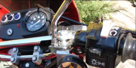

Разбив по неосторожности вторую пару зеркал ,купил новые и решил сделать
некоторое усовершенствование. Выгнул из толстой 3мм нержавейки небольшие
кронштейны по ширине китайских круглых зеркал, и поставил на руле, как видно на фото .
Тут ещё одна особенность важна :левые зеркала устанавливают так ,чтобы обеспечить максимальный обзор
транспорта проходящего мимо во всех левых рядах (именно транспорта , а не окружающий пейзаж).
Справа обгоняют значительно реже , зеркала поворачивают на угол ,позволяющий видеть то,
что практически за спиной мотоциклиста, опять же не окружающий пейзаж, а дорожное полотно.
