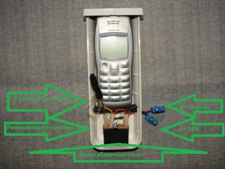

Почти сделал дозвон с мотоцикла на мой телефон, пробовал включать ,-работает.
У кого нет уверенности, что припаяет аккуратно проводки к кнопке фиксированного набора №,-лучше это сделать
у мастера, где есть паяльная станция.
Уже не один побежал за новым телефоном.

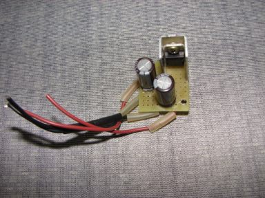

К этому устройству ещё советуют присобачить мультивибратор для исключения частых вызовов.

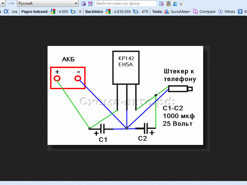

Я его спаял, но при проверке не ощутил пользы, так что решил пока не ставить, чтоб не усложнять. Зарядник для мобилки
можно установить такой, как на картинке и схеме к ней, его тоже сделал , но пока не опробовал.
простой зарядка для телефона.gif (58.28 КБ) 5964 просмотра
