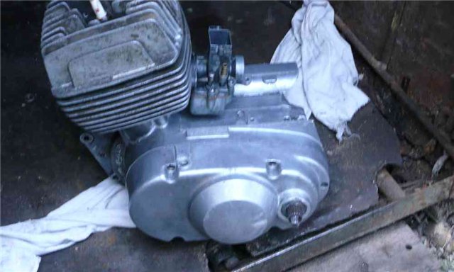

ребят помогите: взаимозаменяемы ли коленвалы и цилиндры этих двигателей. У однонго цилиндра на нижней части гильзы окна в виде овалов, у другого просто большие прорези...

Если я не ошибаюсь, то цилиндры заменяемы, а вот на счет КВ - берут сомненья...

На данных моторах стоят разные коленвалы.
- На первой фотографии КВ - 3.1122-10400ЗП
- На второй фотографии КВ - 105-10400ЗП
Минск М103

а что насчёт цилиндров? какой откуда?

это моторы 3.112.2 и М105 цилиндры взаимозаменяемые, коленвалы - нет

а какой цилиндр лучше поставить с овальными окнами или квадратными прорезями на нижней части гильзы...?

В верхнем цилиндре каналы по интереснее расположены.Если верхний не китайский - верхний точи.
Нижний от 3.115 или 3.111
