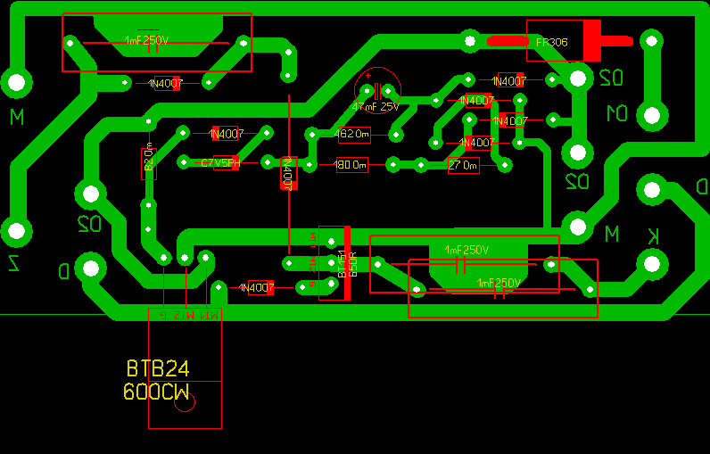

Хотелось бы восстановить неисправный, я его разобрал что мог опознал, нужна помочь в проверке и правильности схемы, может где-то что не так или чего не достаёт ? вы посмотрите , я просто обыскал весь нет и на таких составляющих нечего толкового не нашёл !
У меня тоже вышел со стоя БКС ( две недели и пропала искра ... я не долго думал купил другой ...вроде норм уже второй год катаюсь ...
- 1.GIF (15.14 КБ) 5384 просмотра

Muma, чем заливал плату, ту что на фотке?

WanCleef писал(а):Muma, чем заливал плату, ту что на фотке?
Muma писал(а):собрал коммутатор на базе "схемы Войтенко". Запытали на ЧЗ-250 с зажиганием от минска. Субъективно крутится бодрее. Единственное - в генераторе начались спецэффекты с молниями-разрядами, но это, скорее всего, из-за снятия с корпуса "массы" всех катушек (а надо бы только зарядную отцепить).
Теперь думаю надо ли на ММВЗ такое...На минск кто-то ставил?
Монтаж навесной, "утоплен" в радиаторе. Осталось залить эпоксидкой.

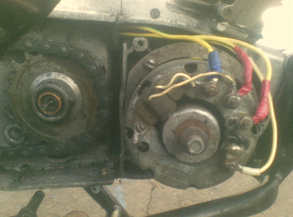

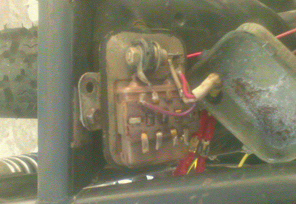

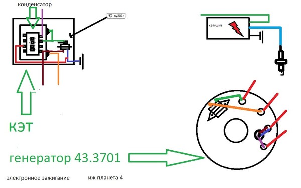

помогите пожалуйста кто может генератор 43.3701 кэт (бкс) вроди самодельный нужно подсоеденить провода от генератора к кэту и к зажиганию кэт работал именно на этом мотоцикле

Это не схема, а так не пойми что! Вряд ли кто чего тебе посоветует, кроме того человека, который делал это чудо!

sergey1234
На самом деле там нет нечего сложного. посмотри электронные схемы старых бкс типа КЕТ-1 .
Если твой коммутатор и самодельный что вряд ли.
вот схема КЕТ-1 http://img140.imageshack.us/img140/7254/ket1a.png" onclick="window.open(this.href);return false;
По твоих картинках мало чего сказать можно( качество плохое .
От большого конденсатора выход на катушку (красный провод в твоем случае), до теристора провод с индукционного датчика (Д) генератора(белый провод), ну а (фиолетовй)тоже на генератор выход (З) .
