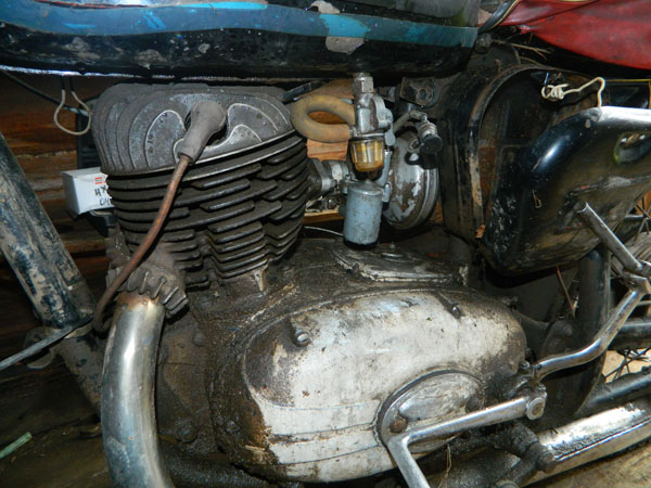

Вопрос такой: чем покрыт двигатель? Что-то похожее на белую краску, под ней серая ровная поверхность, гораздо более приятная глазу. Не похоже, что бывший владелец красил сам, да и у тебя на первых фото что-то похожее. Можно ли снять эту белую краску совсем? Она какая-то вязкая при должном старании скатывается, да и пооблезла вся..

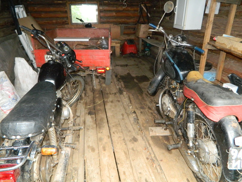

Еще только начали разбирать, вилка заклинившая, по двигателю, кажись проблем нет. Мороз в деревне -35, а гараж неотапливаемый, теперь все трое мои - до весны..

Краска говно полное, обдирай и полируй боковины, будет хорошо.
Заклинившая вилка - лишний повод поставить явскую. Родная вилка - сухая, без амортизаторов, только с втулками повышенного трения. Втулки эти щас не найдешь, да и ездить с ней по селу хреново. От старухи подходит норм. Можно и от более поздних приколхозить.
