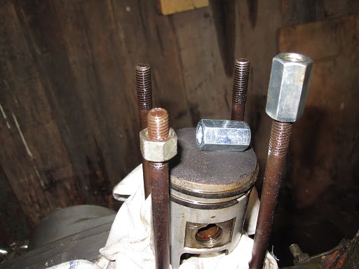

если резьба сьедена можно перевернуть шпильку. в картере резьба еще поживет и применить вот такую гайку
- гайка-тяга.jpg (39.19 КБ) 11353 просмотра

где бы взять то такую гайку

А смысл? Лучше поменять уже шпильку. А то еще и в картере резьбу сорвеш!valkowo писал(а):если резьба сьедена можно перевернуть шпильку. в картере резьба еще поживет и применить вот такую гайку

в картере она не сорвется такой шпилькой, а закатается пока будешь вкручивать. а вот когда захочешь сменить шпильку на новую, то ее уже не куда будет вкручивать.

" еще поживет " неприменимо к мотоциклам

Сорри, не понял сей фразы, что такое закатается и как это некуда будет вкручивать, если ее нужно будет выкручивать для замены?Калян писал(а):в картере она не сорвется такой шпилькой, а закатается пока будешь вкручивать. а вот когда захочешь сменить шпильку на новую, то ее уже не куда будет вкручивать.

"Закатается" - значит испортится резьба в картере сорванной резьбой шпильки. И потом новую шпильку не ввернешь. Придется резать резьбу бОльшего размера. Идеальный случай, когда оправдывается поговорка "кроилово всегда ведет к попадалову"! А высокая гайка, что на фото, никакого отношения к машиностроению не имеет! Эта гайка применяется в строительстве. Сделана ушлыми китайцами из мягкого металла и продается в хозтоварах и магазинах крепежа.NAV1GATOR писал(а):Сорри, не понял сей фразы, что такое закатается и как это некуда будет вкручивать, если ее нужно будет выкручивать для замены?Калян писал(а):в картере она не сорвется такой шпилькой, а закатается пока будешь вкручивать. а вот когда захочешь сменить шпильку на новую, то ее уже не куда будет вкручивать.

Полностью с тобой согласен!Shuravi писал(а): "Закатается" - значит испортится резьба в картере сорванной резьбой шпильки. И потом новую шпильку не ввернешь. Придется резать резьбу бОльшего размера. Идеальный случай, когда оправдывается поговорка "кроилово всегда ведет к попадалову"! А высокая гайка, что на фото, никакого отношения к машиностроению не имеет! Эта гайка применяется в строительстве. Сделана ушлыми китайцами из мягкого металла и продается в хозтоварах и магазинах крепежа.

Интересная мысль.Shuravi писал(а):А высокая гайка, что на фото, никакого отношения к машиностроению не имеет! Эта гайка применяется в строительстве. Сделана ушлыми китайцами из мягкого металла и продается в хозтоварах и магазинах крепежа.
Думаю, что высокие гайки предпочтительнее в любом случае. Их удобнее откручивать и закручивать. А по поводу материала можно сильно не волноваться. В машиностроении, в любой паре болт-гайка, последняя всегда делается из более мягкого материала. Причина этого, чисто экономическая. Гайку сделать дешевле болта.

по поводу мягких материалов для гаек, болтов,шпилек в машиностроении заблуждаешься. есть и такие болты которые проходят термообработку и сделаны далеко не из 45 стали.garri60 писал(а):Интересная мысль.Shuravi писал(а):А высокая гайка, что на фото, никакого отношения к машиностроению не имеет! Эта гайка применяется в строительстве. Сделана ушлыми китайцами из мягкого металла и продается в хозтоварах и магазинах крепежа.![]()
такие высокие гайки я себе на минск делал еще давно, сразу после того как сорвал родные гайки М7. сделал в картере резьбу М8, шпильки новые, ну и гайки повыше и уже проблем никогда не было с резьбой. а вот китайские гайки ставить 50\50, резьба там очень слабая.
Ты просто не внимательно прочитал. Я писал, что в ПАРЕ болт и гайка, вторая делается из более "мягкого" метала. Кроме редких исключений.
Тут вопрос скорее не в в металле, а в геометрии самой резьбы. Если она "прослабленна", то и вероятность сорвать ее чрезмерной затяжкой очень велика. Но так как гайка мягкая, то и шпилька при этом не пострадает. В обратном же случае пришлось бы менять шпильку.
