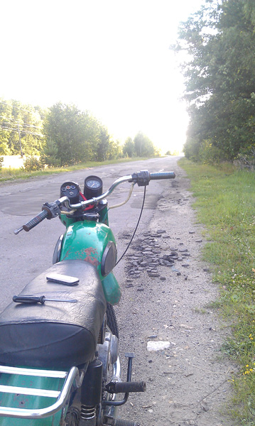

И так... лето для меня прошло(К ОГРОМНОМУ СОЖАЛЕНИЮ). есть что рассказать про моего железного коняку)
сразу предупреждаю текста будет много, ибо писать сжато не умею)))

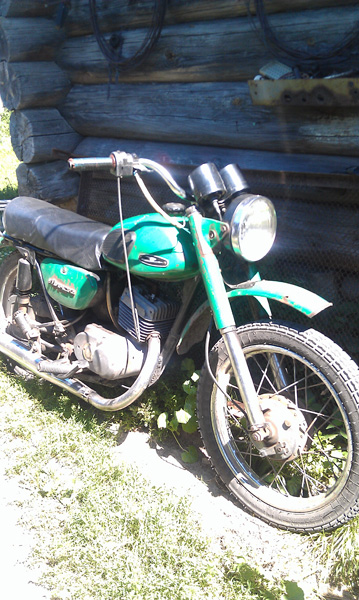

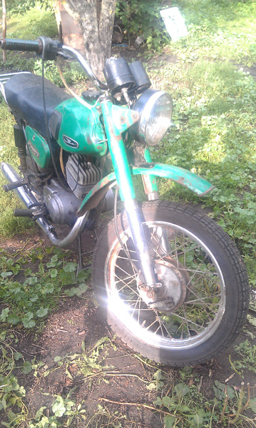

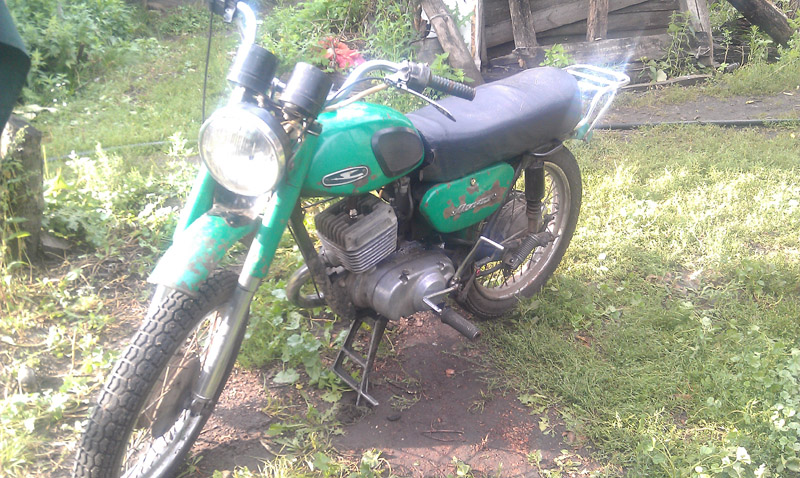

И так: приехал в деревню и не успев переодется сразу побежал за другом и вместе потопали к моему мотику. пришли к хозяину, говорим пришли забрать) он открывает сарай, мы его выкатываем и я офигеваю! он был в оч плохом на вид состоянии! когда я его отдовал, в баке было пол бака бензина(масло масленное, сори) но теперь там пусто 0_о ну я говорю, небось никогда не получится от вас уехать на нем, все-время буду до дома катить)) калеса сдулись, везде ВОДА!! ОМГ! ВЕЗДЕ! сидушка промокла, приборка поржавела! новые болтики с того года поржавели!...
откатил я его до дома (катить не много впринципи, 100 метров) там мы с друганом отмыли его от пыли, высушили, разобрали немонго на скорю руку и поставили на солнышко дабы все просохло а сами поехали на великах за бензином в город. приехали, бензин смешали, залили. открыли краник ну и даже не дергая кик(все-равно не заведется, знали же)) пошли толкать. потолкали и завели. наконец то я проехался. кайф)) правда тянул почему-то хуже чем было в прошлом году 0_о да и вобще он никогда не тянул на все 10 кобыл, максимум на 4 или 5. так и катались. потом я решил разобрать все это хозяйство и посмотреть что там скрывает цилиндр ,уж больно плохо едет(( ЗЫ компрессия была зашибись, 11атм! т.е. кольца в поряде... полил гайки которые держут головку автолом и оставил на ночь(ибо "вэдэшки" не было) потом на следующий день стал откручивать. как не странно открутились болты а не шпильки(из картера) что не редко происходило на других мото. открутил и увидел белую шубу на головке и днище поршня! примерно миллиметр с лишним толщиной! сначала счищал "вафельной" тряпкой потом шкуркой "1". очистил.. что косается самой ЦПГ...я конечно ожидал что все будет изношенно, но ТАКОГО я не ожидал!!! оказалось все просто ужасно!!! если взять рукой за кольца и поболтать все это вверх-вниз, то можно поднять и опустить все это на 4мм!!! болталось ВСЕ! кольца на поршне болтались как....ладно... кароче где-то на миллиметр, сам поршинь болтался на пальце, который в свою очередь болтался на втулке, которая болталась на шатуне, который болтался в каленвале на 0.2 мм!! кароче болталось все! так же поршинь оказался меньше по диаметру чем должен, т.е. износился. из за этого и не едет думал я, но компрессия отличная! 0_о. ладно думаю, собрал это все обратно, к сожалению фоток не осталось(( дальше все как обычно..
Была еще одна история: как мы ездили неделю без масла в двигателе)) после того как мы с другом ездим за бензином(возим на великах в конистре 10 литров) мы по приезду сразу мешаем, но в этот раз было какое-то важное дело и оставили на потом... как кончились остатки старого бензина в баке, я залил новую порцию прямо из конистры, и забыл что не разбавлял!!!!! залил и ездил неделю по своим делам. на речку(2 км туда и столько же обратно) в магазин, тоже такое-же расстояние примерно, и так целую неделю каждый день! по 2-3 раза ездил на речку в магазин и по другим делам на такие же расстояния! но тут мне вдруг захотелось проверить расход топлива моего минска с карбом к62 и минска другого друга с карбом пакко. ну я за ним сьездил, приехали на место, слили с бака весь бензин который был в баке на тот момент(у меня все-еще не было масла!!!! уже конец недели а он еще ездит!))) ну залили каждому в бак по литру своего бензина. и в путь. проехали 3 км(первый раз так долго ездил за все это время) не переставая в полный газ(я ехал в полный газ т.к .не тянет, а друган ехал в 1\4 газа) и тут я стал ощущать то, что плохо тянет. ОЧЕНЬ ПЛОХО! скорость не подымается выше 40 никак! говорю другу мол "едь помедленнее, у меня не тянет!" и тут неудача не заставила себя долго ждать! проехав еще 100 метров колесо почти колом! как-будто резко и довольно сильно нажали на тормоз! на скорости 40 км\ч я естественно чтобы не улететь нажал сцепление, врубил 1-ую еще на скорости примерно 25-30 и резко бросил сцепление, движок расклинил, я заглушил и остановился при этом немного дергая кик дабы не оставлять поршинь на одном месте чтобы не приварился к цилиндру(спорное решение конечно). откатили в тенек. решили проверить температуры. до его(другого минска) цилиндра можно было на некоторое время дотронуться ладонью а у меня даже до картера нельзя было дотронуться!! даже рама в местах крепления нехило нагрелась и бак внизу очень горячий был! а проехали всего-то 3.5 км! на средней скорости 45км\ч на 3-ей и 4 -ой передаче. как минск более-мение остыл, доехали до дома и не завершив тест слили бензин из бака и померяли сколько мы сожгли. как показали замеры, его минск на пакко сожрал около 3.9-4 литра на 100км, мой сожрал 3.6 литра т.е. меньше!!!! потом рассказал историю с прихватом другану и он спросил " а ты масло то добавлял?" и тут до меня дошло... НЕТ!! ЗАБЫЛ!! БЛ9999!!!!! но было уже поздно, бензина оставалось всего-то полтора литра от 10-ти))) я завел движок и.. да! из трубы не шел дым!! вобще!! как я только этого за всю неделю не заметил, не знаю 0_о... отвернул свечу (она была сухая, хYле?)) залил прямо в цилиндр маслица немного ,погонял поршинь, залил в бак масла на глаз на 1.5 литра вот и вся история))) до сих пор ездил нормально с недельной голодовкой))
Потом я решил его покрасить, не зря купил балончик краски! снял все черные детали: приборку,бордачки и еще некоторые мелкие детали. зашкурил на скорую руку и покрасил. старался получше)) и еще немного подмалевал раму фотки можно видеть внизу.
А так же я узнал решение проблемы с "не тянет" поставил карбюратор от восхода "прям как есть" и без воздухана он пер как черт!!! до 70-ти разгонялся нефиг делать! тянул в не маленькую горку на 3-ей! кароче выдавал место 5 л\с уже где-то 7-8! но не 10, нет... ездил я на новом минске, не, до него еще далеко...
Перед мота сдачей обратно хозяину, взял баночку отработки (из своей же коробки) и помазал от души все детали которые могли бы заржаветь: замки, болтики, все что угодно, все! все ржавые места помазал маслом.
вот и все проишествия и интересные моменты с моим конём за 2011 год)))

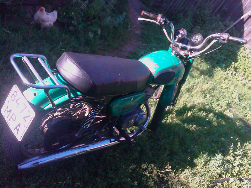

Ну вот и все, нету у меня больше этого зеленого чуда =) отдал обратно, и слава богу =)
Этим летом прикупил 2 восхода что бы собрать один, но конфетку! и по возможности второй... один восход собрал и начал обкатывать потихоньку, хозяин минска увидел меня, что я на другом мотоцикле, остановил и сказал ,что когда я до конца сделаю восход что бы отдал ему минск обратно (мне то он уже не нужен, стоит и стоит) он будет на нем ездить. но он еще не знал, что за за это лето почти полностью убил ЦПГ =D я в него лазил ,как я уже говорил давно и там уже нужно было все менять, что там сейчас- я боялся посмотреть =D заводился только с толкача и спустя 3 км беспрерывной езды переставал тянуть, глох и не заводился, пока не остынет (на лицо перегрев, хотя зажигание и карбюратор были настроены более-мение) но не в этом дело, это уже его проблемы. главное, что я отдал его на ходу и даже с работающим спидометром и фарой! затем я ему сказал, что бы он поменял кольца, поршинь, палец и втулку что бы хотя бы нормально ехал (правда до кучи там нужно было бы поменять или отремонтировать коробку и поменять коленвал) ну суть не в этом. Я отдал и слава богу, катаюсь на восходе и горя не знаю, не подводил еще не разу, правда один раз подвели тормоза (заклинили) колесо пошло юзом и я убрался =D помял глушитель, ободрал сильно коленку ну и царапины мелкие ,ну ничего..
За тем я как-то наведался к этому мужику по какому-то делу и за одно спросил про мотоцикл, как оказалось он проделал очень много работы!
он его полностью разобрал, прочистил, починил коробку (теперь она включается хорошо и не дергает 2-я предача) за тем настроил заново зажигание (у меня было позднее слегка) настроил карбюратор, поменял кольца (мне старые отдал, о них потом расскажу =) ) и сказал, что поменял поршень, но думаю не поменял ибо я видел как он ездил и ехал он очень хреново, не на много лучше, чем было. кстати не успев поменять кольца он посадил на него своих двоих внуков и катался с ними целый день =D обкатывает называется =) ну да это не моё дело)
на последок я сделал пару прощальных фотографий, все-таки это мой первый мотоцикл, он научил меня ездить и разбираться в двигателе, он мне как лучший друг =) с ним было даже жалко расставаться =) восход у меня пока таких чувств не вызывает, он как приемный сын пока =)

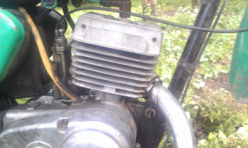

- Из под головки пропускало =(

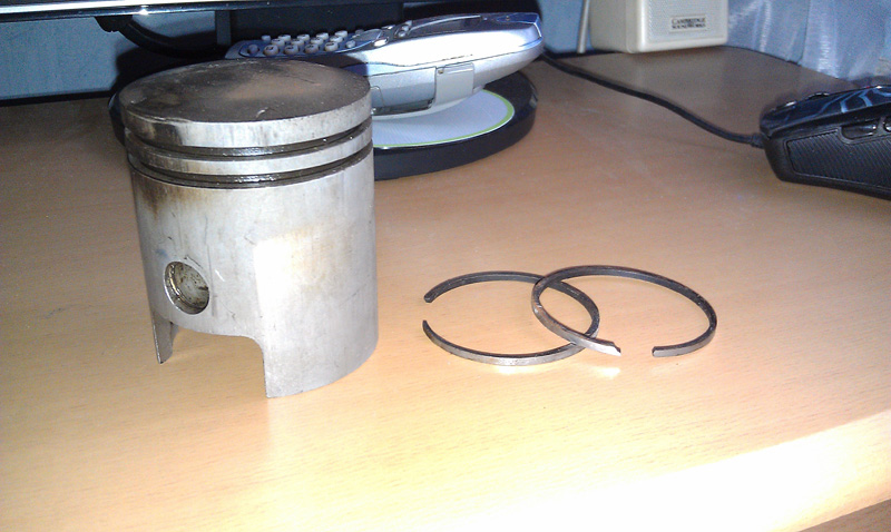

- А вот и колечки + восходовский поршень

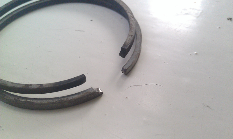

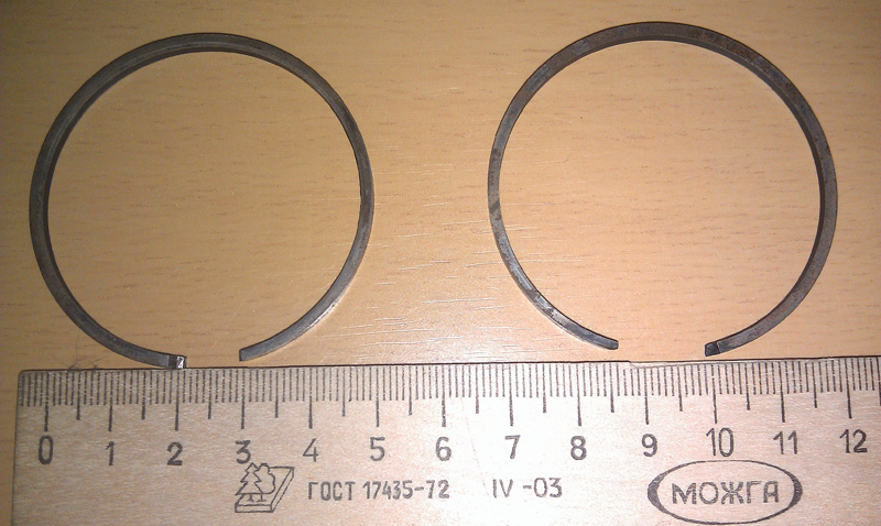

А теперь расскажу про кольца =)
Как-то днем пришел ко мне этот мужик с кольцами, отдал их мне, сказал мол возьми на память, будешь вспоминать на чем ездил, я честно был ОЧЕНЬ удивлен увиденному =)
Одно кольцо лопнуло ,а второе расплавилось с одной стороны =) и на этом я еще ездил! покажите мне любой другой мотоцикл, который на таких кольцах мог заводиться и ездить! и даже до 50 км\ч разгоняться!? =D
про то, что они жутко тонкие и мягкие- я вообще молчу, это и так понятно. их не меняли лет 5 да и ездил я на нем нещадно =)
