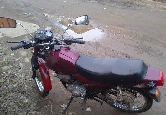

Barin писал(а):Отлично! Только нужно отмыть двигатель,может быть убрать наклейку с бака. А почему последние фото без зеркал?
я его есчё не разу не мыл
наклейку уберу когда тепло будет

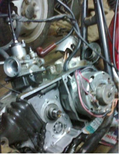

а почему цилиндр снят, кольца менял?
8765437654
Сообщения: 30
Зарегистрирован: 25 ноя 2011, 20:18
Мотоцикл: планета 5 2003г
зид актив 50 4т 2008г
минск лидер 2005г
Re: Мой Минск Лидер
Сообщение 8765437654 »
Zmicier писал(а):а почему цилиндр снят, кольца менял?
я сначала думал проблема с поршневой снял цилиндр а там поршень убитый и 1 кольцо сломано но цилиндр не задрало .Подобрал новый поршень и кольца с цилиндром специально в магазин ездил чтобы более точно поршень подобрать .
Поставил все нормально тепловой зазор на кольцах 0,05 мм но проблема осталась только компрессия лудше стала.
На старом поршне я проезжал 1 км и глох
на новом проезжаю 1 км и глохну всё по старому
