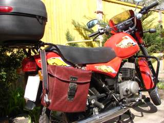

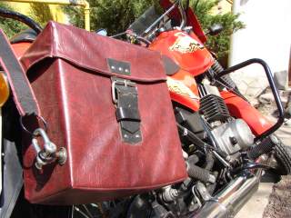

Зимой было время ,сделал небольшой кофр боковой для " Минска "с деревянным каркасом.
У меня уже был опыт ,-на свой "Иж" шил кожаные проклёпанные, батон ;-даже по случаю ,купил недорогую промышленную "Текстиму". Те делать сложнее.
Ну тот ,который на фото ,-более простецкий обклеен ДВП,окрашен внутри и снаружи от осадков, обшит кожзамом. Нужны оттяжки для такого, чтоб не ложился при повороте на колесо , это чтоб не ставить объёмный багажник.

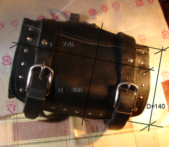

maksimus_maks писал(а):очень круто!
ну вот те что сделал из кожи, размеры должны быть свои
Кофр кожаный уменьшенное изображение.png (131.17 КБ) 5833 просмотра

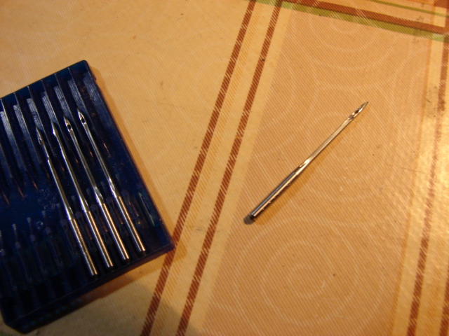

Это иглы для промышленной машинки (с  ромбическим острием)<br />для кожи
для кожи
