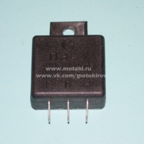

Приветствую! Ну так у меня так и есть, спереди в поворотах оставил лампы, а сзади светодиоды. А по реле не понял, что за электронное? Если можно, фото в студию! :roll:

Не знаю как с телефона ссылку вставить , через гугл Совек Винница мотоэлектроника прерыватель ПЭ-01.Модераторы не посчитайте за рекламу.В планах сделать розетку для зарядки телефона.Но это после замены мотора.АКБ ставить не хочу .

Приветствую! А какой марки поставили мощный светодиод в подсветку фары? Вот реле тут в нэте нарыл, может это?

Да это!

Да реле такое.В магазине называют тот диод кукурузка ,вставлял со стороны большой лампы как бы из внутренней стороны фары.
