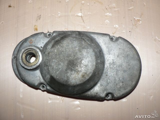

TT70RUS писал(а):Что там у тебя за шайба? Может, трубкой какой-нибуть а сверху молотком?
нашел в нете, вот она....

Грей феном да выковыривай. У меня там сальник без шайб всяких.

belocorpse писал(а):Грей феном да выковыривай. У меня там сальник без шайб всяких.
а че даже на фото есть ета шайба?

Точно. Втулка 10 есть, но она пластмассовая, и вынимается легко пальцами. Двигатель как на картинке по ссылке (3-11212), а у тебя 3-11211

спасибо всем. нагрел, пошла
