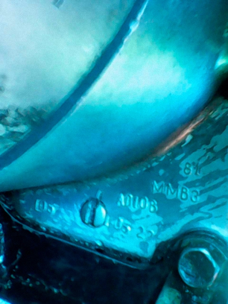

Всем здравствуйте.
На раме, на шильдике значится ММВЗ 3.11211. Не могу определить двигатель. Такое чувство, что не родной, да еще и половинки картера разные. На серийном номере последние цифры через дефис 87. Думаю, что год выпуска. Вот фото.

Вот и еще фото. За раз чет не дают публиковать.

Двигатель от позднего 3.115
Какая толщина правой половинки картера? По толщине могу сказать точнее.

Вау! ниче себе. По толщине определяете? ... замерил над генератором - 6мм.

На головке снизу отлито 3.112...????? ну, может и она уже не родная....

Все, абсолютно все, что внутри находится - взаимозаменяемо от 3.115 и от 3.112, кроме прокладки левой и прокладки картера. Имеет различие коленвал - на старой модели со втулкой, а на новом с подшипником на пальце.
Двигатели 3.115 разнятся между собой толщиной правой половинки картера, мерить нужно от стыка половинок.

А зачем собсно определяться? двиг 105-й, старого образца, и почему ты думаешь, что половинки разные?

С половинками почему подумал? Да вроде окошко должно быть, масло проверять. А тут щуп. ... Масло там по бородке, где-то в сантиметр наливать?

точь в точь мой мотор, по докам 3.112. только труба у меня сигара.
